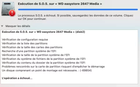

Là, je galère avec un disque dur externe 5 Tb sur lequel j'ai copié toutes les photos et que je n'arrive plus à monter sur aucune machine. Il fonctionnait bien et j'ai fait mes sauvegardes, mais maintenant, je ne peux plus le monter...
Je crois que mon erreur vient du fait que j'ai formaté en ex-Fat...

Apparemment il manque un point de montage (cf ta capture d'écran). Je ne sais pas si c'est réparable à la ligne de commande. Si ça ne l'est pas : formatage à faire (ou refaire).
Le disque se monte en fait, mais il faut attendre 15 minutes !!!

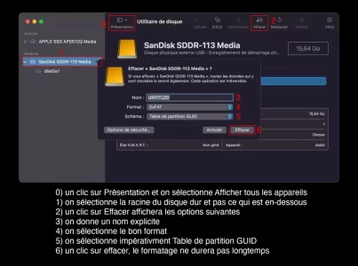

Tu as fait le formatage depuis Utilitaire de disque en sélectionnant la racine de ton disque dur de 5 To, d'avoir sélectionné le format exFAT et impérativement Table de partition GUID ?
Au final, tu veux en faire quoi de ce disque dur de 5 To ? Si ce n'est que pour stocker des données provenant de ton Mac et d'un PC, pas de soucis, mais il est hors de question de faire des sauvegardes de ton Mac et d'un PC ! J'entends par là qu'avec le format exFAT il sera impossible de faire une sauvegarde avec Time Machine, Carbon Copy Cloner et SuperDuper!.
J'ai reformaté le disque dur avec utilitaire de disque.
Mac OS étendu
Ca fonctionne nickel.
