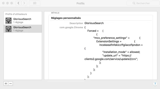

Alors je vais commencer en étant 1. Franche et 2. en faisant mon mea culpa....
J'ai donc installé, croyant que c'était une màj, AdobeFlashPlayerManager... Depuis, à l'ouverture de Safari des onglets et une ou des pages s'ouvrent sauvagement. Très rarement, je constate également (est ce en rapport ?) que mon écran peut afficher des "stries" horizontales mais c'est, encore, très rare. J'ai, simplement, supprimé "AdobeFlashPlayerManager" mais bien évidemment c'est insuffisant, ma problématique perdure.
J'ai voulu dans un 1er temps dentifier le ou les logiciels qui me pourrissaient mon Mac, donc j'ai effectué un check en utilisant "etrecheck" (rapport en partie ci-dessous) qui m'indique que LaunchDaemons/com.GloriousSearchDaemon serait donc .... Un logiciel de pub c'est sur, mais est-ce "tout" ?
Je check mon moniteur d'activité et je vois bien un processus "Launchservicesd" actif. Je recherche un peu d'info sur les service "Launch" MAIS si j'ai bien compris ce service permet d'exécuter plusieurs tâches au démarrage... donc à ne pas supprimer ;)
En revanche je ne vois pas de processus en cours pour GloriousSearchDaemon... Tout comme une multitude d'autres... Donc comment faire pour désinstaller et supprimer ??????
Et cette partie est pour ma curiosité perso au passage (mais je rassure les éventuels "rageux" ; je m'informe par moi-même ! c'est juste si quelqu'un a une explication simple / vulgarisée) : après avoir validé l'installation, je donne accès = OK. Mais après, comment fait il pour s'inscrire dans le dur et être si difficile à supprimer ?
Merci à tous pour votre temps et vos éventuelles solutions,
Vanessa

Et C'EST VRAIMENT UNE GROSSE DAUBE / qui se met bien dans LaunchAgents...
J'ai REUSSI !!!! donc un peu un message pour rien ;) si ce n'est l'occasion de dire que Et C'EST VRAIMENT UNE GROSSE DAUBE / qui se met bien dans LaunchAgents etc... de partout... !
J'ai repris CORRECTEMENT et surtout en entier le rapport EtreCheck.
Dans la barre "d'outils" latérale gauche, le résultat du check est catégorisé par 2 types de pbs : graves ou légers; Ne passez pas trop vite comme j'ai pu le faire en voyant une somme en Euro affichée et donc de conclure que l'accès à la désinstallation et suppression des logiciels identifiés était payante :(
EtreCheck a sélectionné les logiciels et pour chaque fichier identifié il suffit de cliquer sur supprimer et on accède directement à l'endroit où se situe le fichier, puis, 2è étape (même fonctionnement que 1 - Mais, et c'est, je pense, là ou la plupart des non tech se font avoir s'ils suppriment simplement le fichier) EtreCheck nous a trouvé également le chemin de l'exécutable !!! et vous précise même s'il y a risque de dossiers cachés !
Bref il scan large et identifie très bien les logiciels potentiellement malveillant. Gros gain de temps
Il y a tjs l'alternative d'utiliser "manuellement" le rapport EtreCheck qui indique les chemins d'accès aux logiciels concernés : Copier coller / Finder /Aller et coller le chemin
