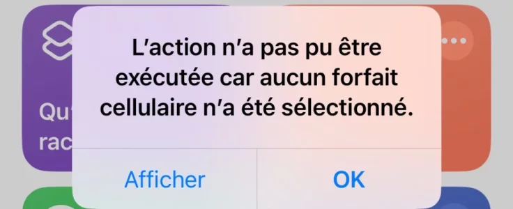

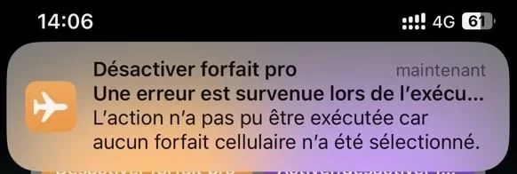

J’ai cependant un message d’erreur avec ton raccourci : « aucun forfait cellulaire n’a été sélectionné ».
Pourtant je vois dans le presse papier que j’ai bien « personnel professionnel « qui est copié.

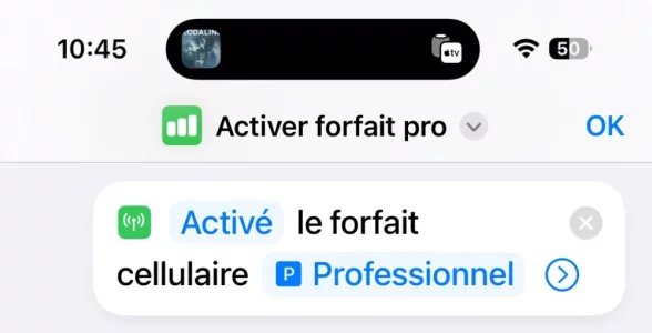

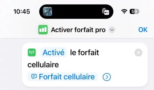

En fait tu as dans ta programmation une ligne ‘activé le forfait PProfessionnel’, et mon iPhone ne reconnaît pas cette ligne :-(

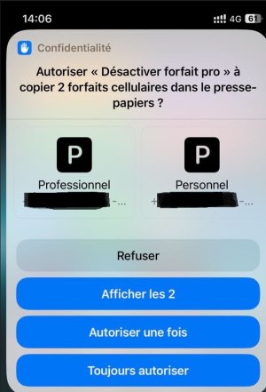

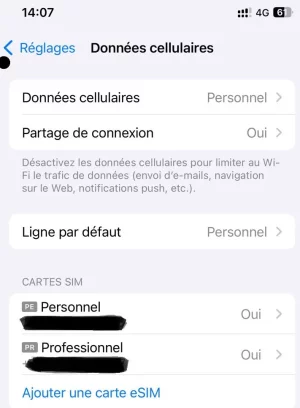

Bonjour Maxime,
Voici mon message d'erreur ainsi que le le nom des lignes (j'ai cliqué sur "toujours autoriser".
Merci pour ton aide

Bonsoir Maxime,
Le raccourci est celui que tu avais partagé. J'ai tenté de le modifier ultérieurement, mais le résultat est identique au tien. Peut-être est-ce un bug de mon téléphone :-/

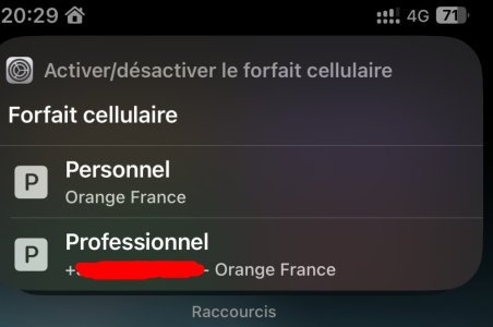

quand tu utilise le script activer/désactiver le forfait cellulaire et que tu le paramètre, as tu la liste de tes forfaits cellulaires comme sur ma capture ?
    29,7 KB · Affichages: 8

Bonjour Maxime,
Oui, j'ai bien la liste :

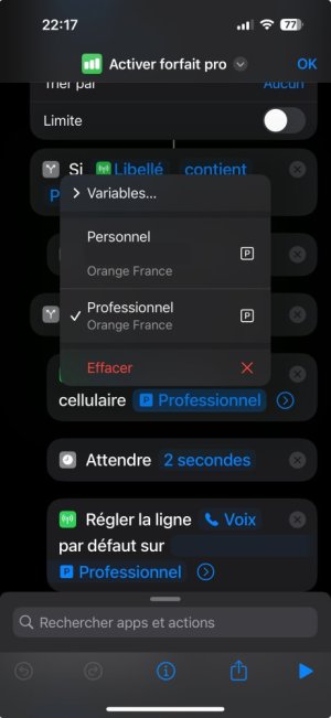

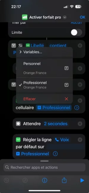

Bonjour Marron et Damien,
Avez vous bien sélectionné dans la configuration de votre raccourci votre forfait Professionnel comme ceci:

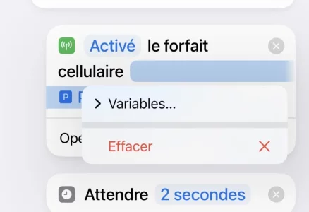

Je me demande si vous n'avez pas laissé cette action avec ce réglage :
Qui dans ce cas vous demande de sélectionner à chaque fois le forfait que vous souhaitez Activer.
A vous lire.
Maxime

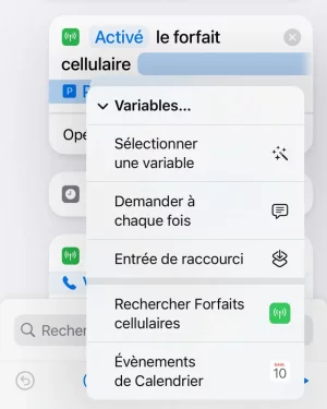

Bonjour Maxime,
Oui je confirme, le seul moyen pour moi de faire fonctionner est comme sur votre 2ème capture d’écran avec « demander à chaque fois..
Je ne trouve pas la liste des forfaits…
Sinon il ne trouve pas le forfait bien qu’il s’appelle « Professionnel »

Ah mince … c’est bizarre tout ça.
Votre iPhone est il bien à jour ?
J’avais remarqué que sur l’une des précédentes versions d’iOS 17 je n’avais pas non plus la liste de mes forfaits cellulaires.
Merci Maxime,
Ca fonctionne enfin chez moi également !
