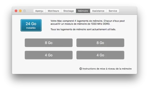

J'ai le même modèle et je l'ai upgrader jusqu'à 24 Go cela lui a fait du bien. Tu peux sans problème mettre des capacités différentes mais par paire de 2.
Je vends d'ailleurs celles d'origines de mon imac 2009 et celle de mon MBP 13" qui sont aussi compatibles. https://www.leboncoin.fr/informatique/1749748835.htm/
Mais perso je te conseil de mettre plus genre 2x4Go en plus de tes 2x2 ca te fera 12 Go ( ce que j'avais fais avant) je te montre ce que j'ai actuellement fait.
Tu peux acheter des crucial chez Crucial ou chez Macway. L'idéal c'est aussi de changer le DD par un SSD... ( je ne l'ai pas fait) Capture d’écran 2020-05-28 à 19.42.07.png
