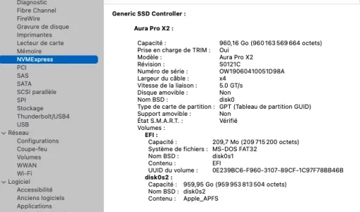

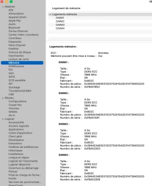

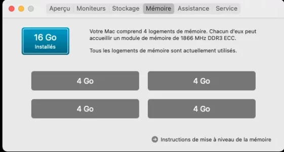

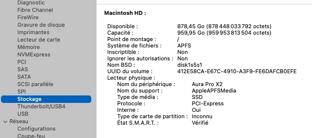

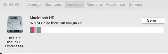

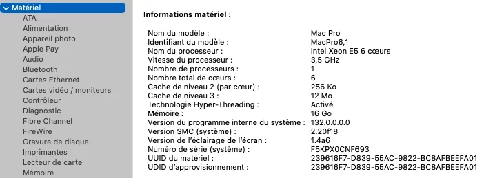

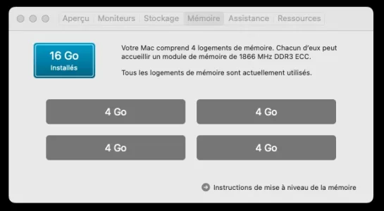

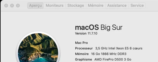

Paramètres actuels MacPro 2013 - part 1/2
OS
SSD
RAM
Paramètres actuels MacPro 2013 - part 2/2
Matériel
Mémoire
Stockage
SSD

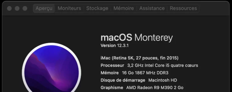

Salut Edenpulse et merci de ton attention.
donc ce macpro je vais faire avec, pas le choix la question est de savoir si ça vaut le coup d'investir pour le faire évoluer à la lecture des paramètres CPU et Carte graphique ces questions STP :
  • ce macpro est-il moins performant que mon Imac 27 (2015) (* détails ci-dessous PJ)
  • CPU et Carte graphique tiennent-ils la route quand même sur le macpro 2013 ?
  • est-il tout de même judicieux 32Go ou 64 Go de RAM à faire évoluer pour le workflow ?

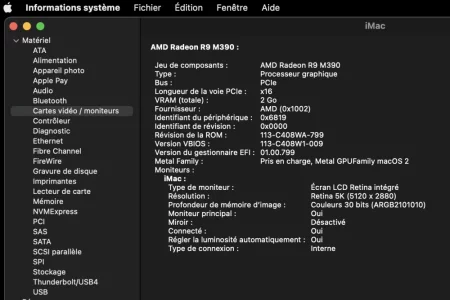

PJ : paramètres IMAC 27

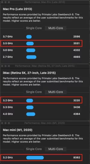

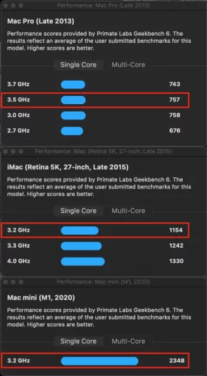

Comparaison du CPU ton Mac Pro 2013 vs ton iMac 2015 vs un Mac mini M1 de 2020:
Capture d’écran 2024-01-21 à 17.53.06.pngCapture d’écran 2024-01-21 à 17.54.03.png
Pour le GPU la puissance brute l'iMac avec le R9 M390 fait 1.962 TFLOPS, le Mac Pro avec une AMD FirePro D500 fait 2.227 TFLOPS, pour info le M1 de base fait 2.6 TFLOPS.
Ce qui confirme si j'ai bien compris que le Mac Pro est supérieur à l'iMac i5, pas de beaucoup… ;)
Voir la pièce jointe 290775Voir la pièce jointe 290777
merci de ta réponse, c'est très pertinent. ça me permet de me fixer.
Je comprend que je vais pouvoir connaitre une meilleure expérience de montage/rendus, mais relativement,
et donc que ça vaut le coup quand même de basculer le macpro en machine de référence.

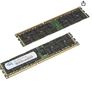

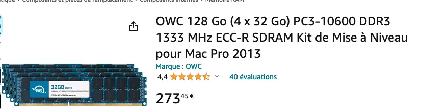

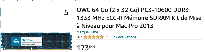

recherche conseils de la bonne référence RAM : DDR3 32 Go
Avec les paramètres de mon macPro 2013 (en haut de discussion)
pour une évolution en RAM 32 Go
je partirai sur cette référence :
OWC 32 Go (16 Go 2X) 1866MHz DDR3 PC3-14900 ECC-R Mémoire SDRAM Kit de Mise à Niveau, ECC Registered, (1866D3R9M32), pour Mac Pro 2013
est-ce la bonne référence pour mon macpro ?
merci vos retours
et si je rajoute/remplace deux barrettes de 4Go par 2 de 16Go
et que je garde 2 x 4Go (puisque elles existent et que j'ai 4 slots disponibles)
  • aurais-je : 2x16 + 2x4 = 40 Go ?
  • non : ce n'est pas l'usage de conserver les anciennes RAM, et c'est ou 16 Go ou 32 Go quand on fait une évolution de RAM
