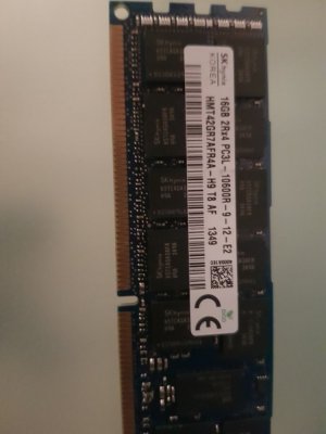

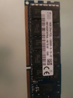

Tu as acheté un "Kit" de 4 X16 Go ou des modules en des endroits différents ? Une photo des étiquettes pour voir...
Il faut procéder par élimination : Mets une seule barrette dans le Mac, slot 1 démarre, et recommence l'opération pour chaque barrette.
j ai achete les 4 a la meme personne ce sont les meme barettes comme les tiennes. Mais la mon mac ne demarre plus du tout.

L'image est trop petite... ET il faut vraiment que tu testes les barrettes une à une en slot 1. Tester veut dire arriver jusque sur le bureau.

j ai la derniere bootrom, les barettes c est exactement les memes que les tiennes. je suis sur bigsur. J ai teste mes anciennes barettes qui etaient toutes ok et ca arretes l ordi qd meme. Qd je mets aucune barette j ai l impression qu au bout d un moment quelque chose s arrete mais l ordinateur continue de tourner. Et comme je ne vois rien a l ecran, je n ai que le son long du mac qui demarre
voilal image agrandie

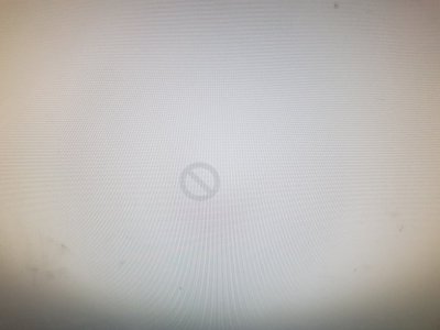

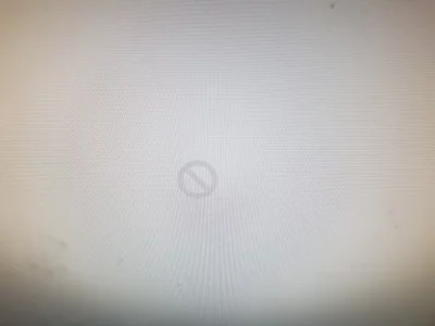

J ai branche l ancienne carte graphique pour voir a l ecran et j ai l ecran ci joint
    56,5 KB · Affichages: 141
Est ce que la reinitialisation de la PRAM aurait pu causer des degats sur le patch pour big sur ?
Car l ecran blanc indique une non reconnaissance du systeme non ?
Y a t il une solution de recup ?
Est ce que ma room est toujours en 144 ? Est ce que mon bios EFI est toujours ok ?
Dois je forcement installer une version en APFS ?
Si quelqu un a des reponses a ces questions...Merci d avance

J'ai testé mes barrettes dans un serveur DELL et elles sont bonnes, le serveur a bien détecté les 64go de RAM
Meme avec les anciennes mon mac ne démarre plus (enfin il démarre et s'arrête avant que j'ai pu me connecter).
En remettant l ancienne carte graphique, j'ai un écran blanc avec un rond et une diagonale dans le rond...
Si tu as un boot seulement sur ton SSD NMVe sur le PCI, comme on l'a dit ça peut bloquer le démarrage s'il a pris un coup dans la gueule lors des reboots.
Si tu n'as pas de disque SATA démarrable (un High Sierra sur un disque interne est l'idéal), as tu ou peux tu faire sur une autre machine une clé USB Bootable?
Il te faut procéder par élimination...
Tu sais que ça ne vient pas de ta CG (laisse la GT120 connectée tant que tu n'as pas repris la main),
à priori ça ne vient pas de ta RAM (quoiqu'avant de tomber en panne à chaque fois juste avant ça marche) ;) (mais j'en conviens il serait étonnant qu'elles oient toutes en panne),
donc il te reste à tester ton boot disc.
Une clé USB bootable est vraiment indispensable dans sa trousse à outils ;)
