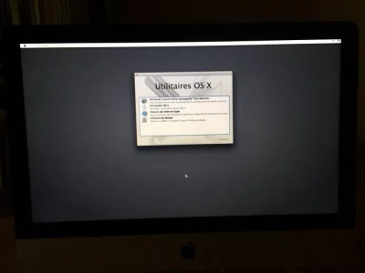

Alors, ça a tout a fait fonctionné, je n'ai pas eu de problème de connexion internet... en revanche, l'écran est (depuis dix minutes) bloqué sur ça :

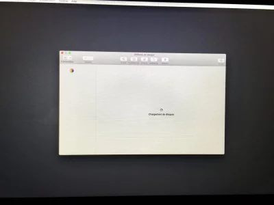

Pour le moment, ton problème n'est pas là. Tant que tu ne verras pas la présence de ton disque dur interne dans Utilitaire de disque tu ne pourras rien faire.

C'est bien, donc depuis la clé USB de macOS Mojave, dans la fenêtre avec les 4 outils, est-ce que tu vois ton disque dur en lançant Utilitaire de disque ?
De base tu as un disque dur à plateaux de 1 To en 5400 tr/mn sous cette référence APPLE HDD ST1000LM024.
Eh bien c'est là que le bât blesse : lorsque je démarre en sélectionnant la clef Mojave (double clic), je n'accède à rien d'autre que la barre de progression qui finit par rester bloquée grosso modo aux deux tiers...
Il semblerait donc que ton disque dur soit HS ! En démarrant tout en maintenant les touches cmd+R ou alt+cmd+R et/ou shift+alt+cmd+R si le résultat est le même, ton disque dur interne est bien HS. Il faut impérativement avoir accès à Utilitaire de disque.

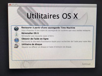

Oui désolée.
ALors je remets la fenêtre en plus grand, car en fait je n'ai jamais eu jusqu'à présent le choix "réinstaller une nouvelle copie d'OS X"
C'est la première fois que ça apparaît de cette façon-là.
(avant il était précisé Mojave ou Catalina)
La clef est branchée.
Je ne lance que l'utilitaire (la dernière fois, c'était resté avec la beach ball en boucle) ou je tente une installation ?
