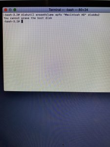

J’ai passé la 1ère fois la commande en laissant un espace HD » et disk - réponse comme tu peux le voir en pj : unable to find disk for disk.
J’ai passé à nouveau la cde sans espace entre HD » et disk. Voilà ce que je vois :
Dans la première commande, en bout de ligne, tu as inscrit disk alors qu'il aurait fallu inscrire disk0s2

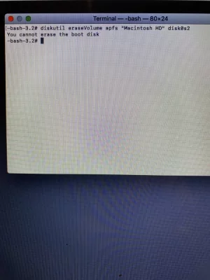

Bonsoir, j’ai donc recommencé avec disk0s2: toujours pas possible. Ça me dit « you cannot erase the boot disk (cf pj) ».
J’ai recommencé le process 2x et c’est idem. GGrrrrrr!!
ggrrr!!!
    180,5 KB · Affichages: 235
Il est dit que tu ne peux pas effacer le disque de démarrage -->
- c'est donc que tu n'as pas démarré par internet via ⌘⌥R au préalable > mais que tu est toujours démarrée sur le clone de volume de secours du disque interne.​
