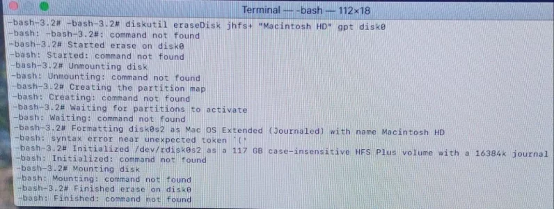

Alors, je l'ai fait et ça a fonctionné mais le truc c'est que j'ai essayé d'aller sur le forum via l'ordi de mon frère et ça n'a pas fonctionné donc j'ai ouvert à nouveau le Terminal et collé les lignes de codes que j'avais afin de te les montrer avec une photo... Je sais pas si ça n'a pas biaisé le truc :rolleyes:
J'ai réussi à réinstaller et il redémarre normalement.
Merci beaucoup pour ton aide : tu gères de ouf haha ! :cool:

Content pour toi !
- dans la commande que tu as passée > tu avais rajouté un second -bash-3.2# en tête de commande => ce qui l'a plantée.​

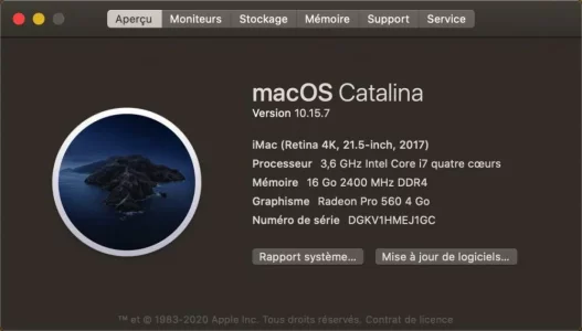

C'est un iMac de 2017 Retina 4K et l'OS le plus réent installé est macOS Catalina Version 10.15.7.
La capture date d'avant le problème de disque.

D'accord --> il va falloir : a) recréer un Fusion Drive de type apfs > b) réinstaller un OS apfs récent.
- redémarre (Menu  > Redémarrer) > et tiens aussitôt pressées les 3 touches ⌘⌥R (command option R) = démarrage par internet téléchargeant en RAM un OS de secours (500 Mo) correspondant au plus récent OS apfs supporté par ton Mac. Quand tu récupères l'écran affichant les 4 Utilitaires macOS d'une session de secours --> quel est l'OS proposé à la réinstallation par l'opion : "Réinstaller macOS" ?​

Started APFS operation on disk3
Preparing to add APFS Volume to APFS Container disk3
Creating APFS Volume
Created new APFS Volume disk3s1
Mounting APFS Volume
Setting volume permissions
Disk from APFS operation: disk3s1
Finished APFS operation on disk3
-bash-3.2#
