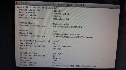

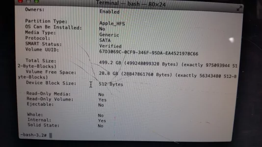

Passe les commandes (l'une après l'autre) :
diskutil info disk0s2
diskutil repairVolume disk0s2
  • la 1ère retourne un tableau d'informations sur la partition et son volume
  • la 2è lance une vérification / réparation du système de fichiers jhfs+ générateur du volume

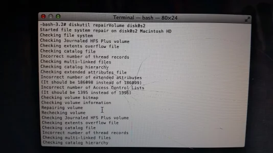

=> si tu ne peux pas utiliser «Safari» > tu peux poster des photos de ces 2 tableaux.

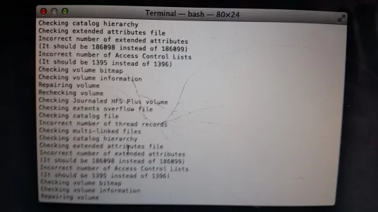

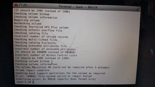

Et deuxième commande en effet erreur trouvées :
    621,1 KB · Affichages: 241
    290,7 KB · Affichages: 175
    463,5 KB · Affichages: 201
Le volume est bien monté > mais un OS ne peut pas y être installé (ou restauré) > car le volume est monté en lecture seule (et pas en lecture et écriture).
Pourquoi ce montage en lecture seule ? - car le système de fichiers jhfs+ générateur du volume est complètement corrompu = comporte des fichiers avec des erreurs graves --> fichier des attributs_étendus corrompu > fichier du catalogue B-tree corrompu > nombre incorrect d'ACL (Access Control List). Malgré 3 passes de tentatives de réparation > le système de fichiers n'a pas pu être réparé.
En conséquence > le service (de l'OS de récupération ici) diskarbitrationd (arbitrage de disque) > chargé de la probation des systèmes de fichiers et de passer au kernel la tâche de monter le volume > sanctionne ces erreurs par un montage restreint en lecture seule. En l'état le volume est verrouillé > mais (c'est une chance) il est monté en mode lisible. Son contenu peut donc être éventuellement cloné dans le volume d'accueil d'un DDE.

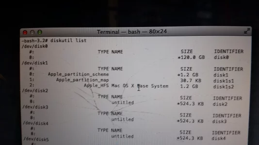

  • démarre par internet (⌘⌥R) > passe la commande :
    diskutil list
    et poste le tableau retourné (une photo du haut du tableau où l'on voit le nouveau disque suffira - je n'ai pas besoin de la ribambelle des images-disques minuscules).
Le SSD est identifié comme disk0 - disque nu sans table de patition ni format de partition.

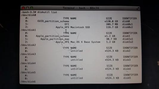

Passe la commande :
diskutil partitionDisk disk0 gpt jhfs+ "Macintosh SSD" 100%
(mets bien "Macintosh SDD" entre "")
  • cette commande paramètre le SSD : table GPT > format jhfs+ > volume intitulé Macintosh SSD (pour le distinguer nominalement de l'autre)
Si la commande passe sans message d'erreur > repasse un :
diskutil list
  • et poste une photo du haut du tableau.
Visiblement l'installation et possible sur le nouveau disque, j'ai effectué les commandes et le résultat est en pièce jointe, j'ai bien l'impression que l'autre disque et complètement secoué....
    264,6 KB · Affichages: 201
Tu n'as qu'à installer l'OS («Lion 10.7» je présume) dans le volume vide Macintosh SDD.
  • cela constituera un test pour voir si tout fonctionne correctement (j'avais imaginé que la nappe - le câble qui assure le transfert des données disque => carte-mère - était peut-être défaillante)
  • si tout va bien > tu auras déjà une session fonctionnelle sur un SSD rapide et tu pourras aviser.
