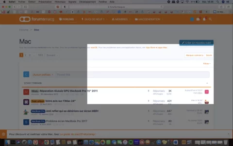

Depuis que j'ai voulu utiliser la capture d'écran ce matin, le rectangulaire appartenant à la capture d'écran ne disparaît plus et le reste de mon écran est grisé. Il faut à chaque fois que je redémarre le pc pour ne plus le voir mais une fois que je souhaite à nouveau l'utiliser, le rectangulaire ne disparaît plus.
Pour essayer de résoudre le problème, j'ai fais une réinitialisation de la ram mais en vain, le problème est toujours là.
C'est un MacOSMojave.
Pour la capture d'écran, j'utilise la touch bar. J'avais également inséré un aperçu du problème dans mon premier message pour avec le rectangulaire de la capture d'écran qui ne disparaît plus.
On dirait la zone de capture d'écran vidéo (comme lors d'un enregistrement de l'écran par Quicktime Player).
Clique sur le rond noir contenant un carré blanc (le bouton "Stop") tout à gauche de la zone droite de la barre des menus (= les menulets, à gauche de l'icône WiFi, de l'horloge, de Shazam, ...)
Sinon le raccourci clavier c'est Maj cmd 5 sur les chiffres du haut, donc plus précisément Maj cmd (

Oh purée, et en plus il y a bien l'icône d'enregistrement, mais bon après un redémarrage c'était parti.
