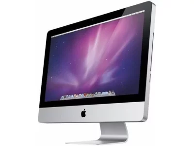

Bonjour !
Suite au renouvellement du parc informatique d'un établissement, je vais dans un futur proche récupérer un iMac 27". Je n'ai pas d'info dessus si ce n'est que c'est un 27", et qu'il est épais (mais avec les coins inferieurs de la vitre pointus), ce serait donc un iMac Unibody selon moi (comme sur la photo).g.webp
Pour des raison de confidentialité, il me sera sûrement donné sans disque dur, mais je comptais le remplacer de toute manière. J'ai à ce propos plusieurs questions en suspens.
Je fais beaucoup de hardware sur PC, mais je n'ai jamais fait sur Mac.
Que dois-je prévoir, en plus du SSD qui viendra à la place du DD classique, pour l'installation de MacOs ?
J'ai entendu parler d'un soucis de capteurs de température du disque qui bloquerait les ventilateurs à pleine balle si pas branché. Comment pallier à ce problème ?
J'ai également vaguement entendu parler des "Fusion drive", j'imagine que cet iMac n'est pas concerné...
Merci à tous, et bon dimanche !
Bonjour !
Suite au renouvellement du parc informatique d'un établissement, je vais dans un futur proche récupérer un iMac 27". Je n'ai pas d'info dessus si ce n'est que c'est un 27", et qu'il est épais (mais avec les coins inferieurs de la vitre pointus), ce serait donc un iMac Unibody selon moi (comme sur la photo).Voir la pièce jointe 225043
