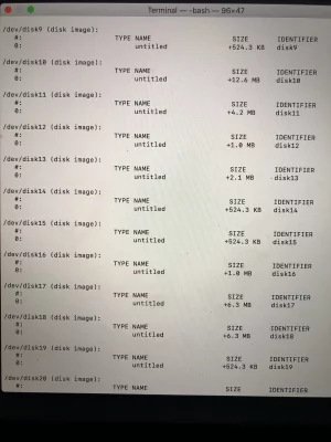

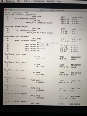

- démarre les 2 touches ⌘R (cmd R) tenues pressées jusqu'à l'affichage d'une  = démarrage sur l'OS de secours. Tu obtiens un écran affichant une fenêtre de 4 Utilitaires macOS. Va à la barre de menus supérieure de l'écran > menu : Utilitaires > sous-menu : Terminal.
Dans la fenêtre ouverte > saisis la commande informative  :
diskutil list
  • tu vas voir s'afficher le tableau des disques attachés au Mac (en interne / externe) > avec leurs paramètres de tables de partition > partitions > Conteneur CoreStorage si présent > Conteneur apfs si présent
  • une série de micro-disques correspond à des images-disques créées en RAM à l'occasion du démarrage en mode Recovery > dont les volumes sont montés en lecture & écriture à l'espace de dossiers de l'OS de secours qui leur servent de points de montage. Ce qui permet pendant le fonctionnement de cet OS monté en lecture seule > à des écritures de s'effectuer à l'espace des dossiers où se trouvent montés les volumes des images-disques de la RAM. Ces images-disques s'effacent à l'extinction ou au re-démarrage.
  • dans cette page de MacGé > presse le bouton
    ici :
    menu  : </> Code > par ⌘V colle dans la fenêtre Code > presse le bouton Insérer (ce procédé permet un affichage fenêtré qui économise l'espace de page en respectant la mise en forme des tableaux du «Terminal» --> d'où une plus grande lisibilité)
=> ces informations montreront la configuration logique de ton disque.
Note 1 : si tu ne peux pas poster via le Safari de la session de secours (ça arrive) --> poste une photo du tableau (à partir du commencement = le disque /dev/disk0 ou disque physique interne) - tu as un bouton : "Transférer un fichier" en bas de cette page.
Je n’ai pas réussi à faire le copier/coller mais voici les photos de l’écran :

Je vois que Macintosh HD est en format apfs et contient 207 Go de données.

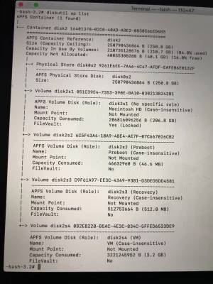

Le point décisif à présent est de savoir si FileVault est activé (et verrouille le volume) ou non. Passe la commande :
diskutil ap list
  • qui affiche le tableau détaillé du Conteneur apfs
Poste une photo du tableau.
Au volume apfs Macintosh HD > est mentionné :
FileVault:             Yes (Locked)
  • ce qui veut dire que FileVault est activé et verrouille le volume (lequel n'est donc pas monté et donc pas accessible)

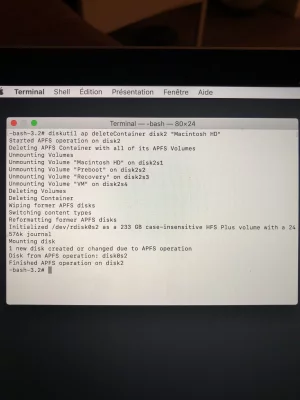

Si tu veux reformater > passe la commande :
diskutil ap deleteContainer disk2 "Macintosh HD"
  • mets "Macintosh HD" avec les ""
  • la commande supprime l'apfs et reformate un Macintosh HD classique
Poste le retour.
Reformatage effectué.
Quitte le Terminal. Dans la fenêtre des 4 Utillitaires macOS > lance l'option : "Réinstaller macOS" --> en choisissant le volume Macintosh HD comme destination lorsque cela te sera proposé. Tu pourras recréer un compte d'utilisatrice avec un mot-de-passe en fin d'installation.
