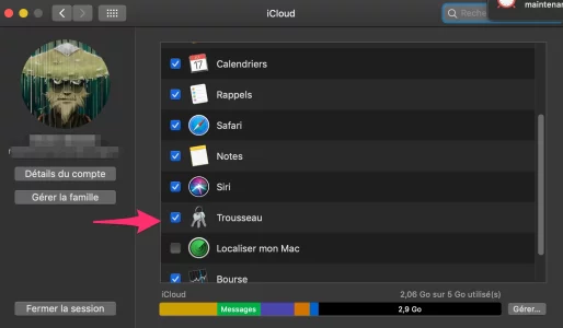

Salut,
Lorsque l’on fait une installation propre, il faut se déconnecter d’iTunes et de son compte iCloud, c’est une sécurité pour ne pas perdre justement les données du trousseau.
Néanmoins, quand tu as reconfiguré ton Mac, il t’est demandé => Utiliser le Trousseau iCloud ?
Tu peux soit dire oui ou voir plus tard ...
Regarde dans les Préférences Système => iCloud que la case Trousseau soit cochée

Je ne sais pas ce que j'ai fait lorsqu'il me l'a demandé mais entre temps le trousseau est bien coché!
A mon avis avec le temps je réencoderai tous les mots de passe les uns après les autres.
NB: Mon trousseau était bien coché également avant ma clean Install.
Merci!

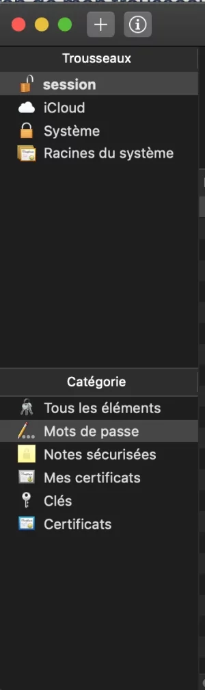

Bon et bien maintenant j'ai apparement un problème connu, à savoir la demande intempestive des mots de passes du trousseau.
Je ne sais pas ce que j'ai fait car tout allait bien et je réencodais au fur et à mesure mes mots de passe en tirant un trait sur le passé.. Voici une copie d'écran de mon trousseau et j'ai essayé de changer le mot de passe mais il n'y a rien qui se passe....
D'avance merci!
Salut,
Je ne sais pas à quoi correspond ce =>OLDmetadata
Autre chose sur ta capture à droit c'est une demande de certificat (ok), tu a une adresse Hotmail par hasard ?

Salut,
Le OLDmetadata correspond à mon avis au fichier de base que je voulais remplacer par "le vieux", je me suis peut-être ravisé par la suite, bref c'est la memerde....
Pour l'adresse hotmail, j'en ai effectivement une mais que je n'ai ni encodé dans mail, ni consulté via le site. Elle est utilisée comme login sur un seul site si je ne m'abuse....
