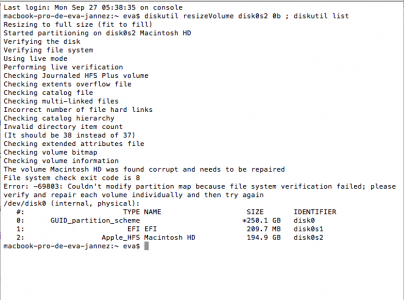

Je te remercie de ton retour. Suite à la commande, j'obtiens le message suivant
Checking multi-linked files
Incorrect number of file hard links
Checking catalog hierarchy
Invalid directory item count
(It should be 38 instead of 37)
Checking extended attributes file
Checking volume bitmap
Checking volume information
The volume Macintosh HD was found corrupt and needs to be repaired
File system check exit code is 8
Error: -69803: Couldn't modify partition map because file system verification failed; please verify and repair each volume individually and then try again
#: TYPE NAME SIZE IDENTIFIER
0: GUID_partition_scheme *250.1 GB disk0
1: EFI EFI 209.7 MB disk0s1
2: Apple_HFS Macintosh HD 194.9 GB disk0s2
Il semble bien que le disk0s3 n'apparaît plus. Par contre, où sont passés les 50Go? Le message indique que chaque disk doit être réparé si je comprends bien. Sais-tu par quelle manipulation doit-on procéder? Je te remercie par avance. Bonne soirée.Eva

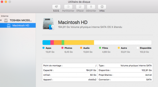

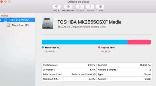

La commande ⌘R ne semble pas marcher. Je suis passée par aller>utilitaire>utilitaire de disque. J'ai appliqué la commande SOS sur makintosh HD et "Toshiba" (ce qui semble étrange). Je n'ai pas trouvé le ruban en bas de page pour les codes mais j'ai joint un imprimecran du message sur Terminal si cela te convient. Je te remercie encore. Bonne journée. Bien à toi
    47,7 KB · Affichages: 70
    22,8 KB · Affichages: 69
    22,4 KB · Affichages: 69
Je vois qu'il manque une partition de secours Recovery HD sous la partition de Macintosh HD. Tu ne peux donc pas ouvrir une session de secours locale pour réparer le volume de démarrage.
- quels sont le modèle et l'année de ton Mac ? - quel est l'OS actuellement installé ?​
