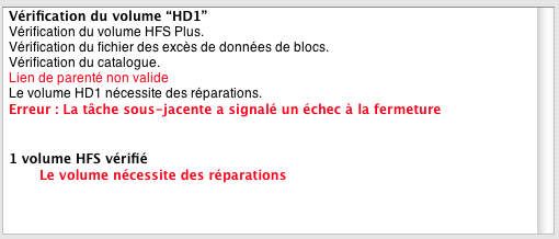

Soit un Ibook (dual usb) sous os X.3.
Il y a quelques années, on a changé le disque dur qui avait claqué et mis en place un disque comportant deux partitions : hd1 et hd2.
Aujourd'hui pas de démarrage sur hd1 (pas de système sur hd2).
Démarrage sur le cd d'installation, Utilitaire disque me dit qu'il ne peut pas réparer hd1 (une histoire de fermeture de..., je peux copier l'ensemble du blabla), ne peut pas réparer le disque dans son intégralité.
Le démarrage est possible en mode target mais seul hd2 monte, l'outil utilitaire disk de mon mini sous os X.4 ne peut pas récupérer la partition hd1.

Recommence plusieurs fois avec l'Utilitaire de disques du CD d'installation. Tu répares le disques tant qu'il est bon (une dizaine de fois). Si ça ne fonctionne pas, il faudrait passer à Disk Warrior. Sans garantie.
Voilà le message que me retourne utilitaire disque :
Me reste-t-il quelque espoir de récupérer tout ou partie des données, j'avais entendu dire qu'en bootant sur un cd Ubuntu.... mais j'y connais rien !
Drive genius se plante sur hd1. J'ai refait un essai avec utilitaire disque de tiger (sur dvd). Il me retourne une erreur fatale !
