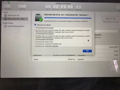

-Le S.O.S des disques durs et de leurs partitions, sans succès. Le processus se termine avec succès mais pas moyen d'entrer dans la session.

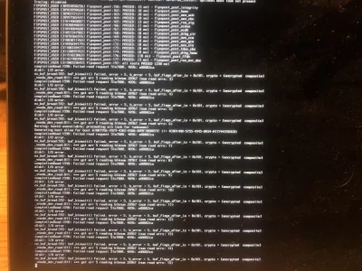

J'ai tenté de démarrer en mode verbeux pour avoir une idée de ce qui pouvait se passer, les photos sont en pièces jointes.
Le texte récurrent est le suivant :
nx_buf_bread:592: buf_biowait () failed, error = 5, b_error. = 5, buf_flags_after_io = àx101, crypto = [encrypted composite]​
_vnode_dev_read:811 : *** got err 5 rading blknum 20967 (num read errs:X) X étant le nombre de fois où l'erreur a eu lieu
completionRead : 1598: Failed read request 51e7000, 4096: e00002ca​
J'ai cherché quelques morceaux de ce texte reprenant les mots "error" ou "failed read request" sur internet mais aucun résultat concluant.​

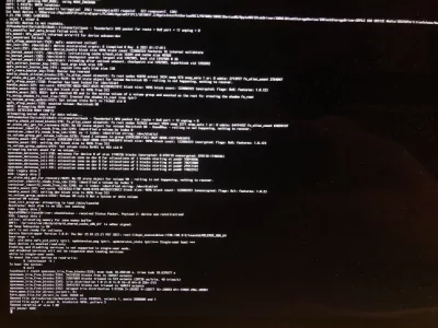

Pour terminer, j'ai tenté le démarrage en single user mode, en pièce jointe se trouve le résultat du texte.​

premiere image : disk1 I/O error => tu as une sauvegarde ?
deuxieme image : je devine SDXC => tu as une carte SD dans ta machine ?
d'ailleurs c'est quelle machine ?
et quel système ?
des périphériques de stockages connectés ?
tu peux démarrer en mode récupération (cmd+R) et lancer l'utilitaire de disque pour vérifier le volume système
Tu peux aussi essayer le démarrage "sans échec", en gardant enfoncée la touche Maj Gauche ?

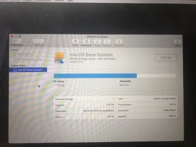

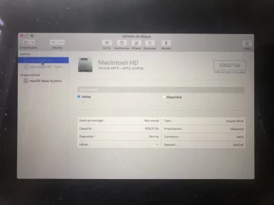

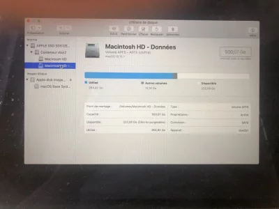

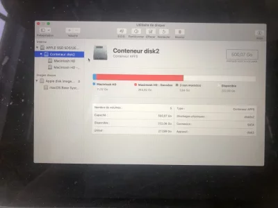

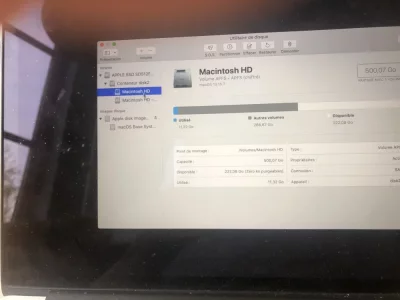

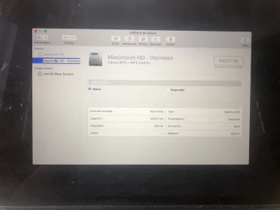

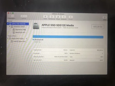

Voici le résultat après cmd+R :
- Les disques apparaissent comme non montés dans un premier temps.
IMG_3699.jpg IMG_3700.jpg IMG_3701.jpg IMG_3702.jpg IMG_3703.jpg IMG_3704.jpgIMG_3705.jpg

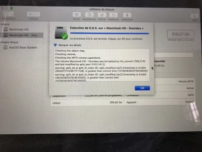

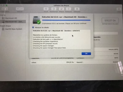

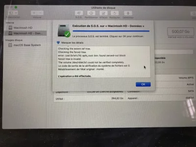

Je me suis donc permis de les monter pour avoir des infos supplémentaires et d'avoir une vue sur les partitions. Voici les informations demandées.
D'avance merci pour vos retours !
Bonjour Ugo Spada & :coucou: flotow
Le S.O.S. dans l'Utilitaire de disque sur le volume-Données de Catalina : Macintosh HD - Données --> avère notamment un : "fsroot tree is invalid". Le fsroot tree est le segment du système de fichiers apfs générateur (formateur) du volume. On peut raisonnement penser que sa corruption fait avorter le démarrage de l'OS.
- on peut cloner (via une commande du terminal) le volume-Données => à destination du volume d'un DDE USB paramétré comme il faut au préalable. As-tu un DDE USB disponible pour cet usage ? Il y a environ 254 Go dans le volume-Données à recopier.​
Tout va dépendre du fait de savoir si ton DDE est repartitionnable (non destructivement pour ses données) --> afin de créer un volume d'accueil spécifique pour le clone. Car après un reformatage de l'apfs suivi d'une réinstallation de Catalina --> l'Assistant de migration demandera en source d'une récupération un volume dédié au clone (et pas un dossier dans un volume).

Ton DDE ne peut pas servir. Le volume My Passport est formé par un système de fichiers NTFS qui proscrit toute écriture à ce volume sur Mac (accès en lecture seule). Sauf à installer un pilote genre Paragon qui ne fonctionne que pour une session d'utilisateur régulière > pas pour une session de secours.
Il faut un autre DDE sans données à préserver. Si tel est le cas => on le formatera comme il faut via le terminal de la session de secours du Mac.
Me revoici. Branche le DDE au Mac. Laisse passer quelques secondes que le disque soit connecté. Passe alors la commande :
diskutil list
  • et poste le tableau des disques => que je voie la configuration actuelle du DDE.
