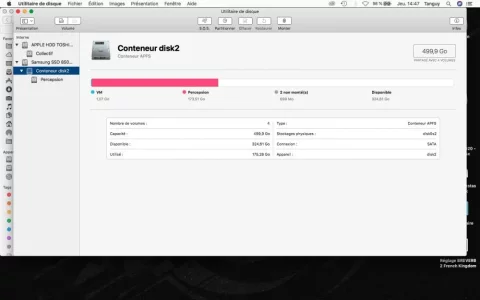

je me permet de créer ce post car je rencontre un problème avec une partition sur mon Mac Book Pro mi 2012 sous High Sierra.
J'ai un disque SSD de 500 go sur lequel j'ai crée 2 partitions, l'une de 200go avec mon système OSX (Percepsion) puis une seconde de 300go pour des données (AUDIO).
Suite à l'achat d'un second SSD de 1 To, pour alléger ma partition système qui été pleine,
je me décide à faire le ménage afin de mieux répartir mes données dans mon Mac.
L'idée été de passer la partition système de 200go à 300go et recréer une partition pour mes données de 200go au lieu de 300go au départ.
J'ai donc eu la bonne idée de supprimer la partition AUDIO présente sur mon SSD de 500go afin de redimensionner ma partition système à 300go,
malheureusement je n'arrive pas à redimensionner celle ci et dans le doute je préfère avoir des conseils sur la meilleur manière de faire via l'utilitaire de disque.
Quelqu'un peux t'il m'aider ?
Merci d'avance pour vos réponses

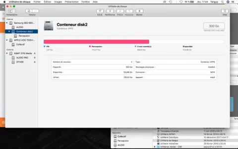

Super merci Macomaniac, apparement tout s'est bien passé
Par contre sur le container de mon disque système (Percepsion) il y a des choses que je ne comprend pas :
j'ai 680,5mo non monté et 1,07 go qui s'appelle VM, aurais tu une idée de pourquoi l'un n'est pas monté et compris dans Percepsion et à quoi correspond VM ?
J'ai un virtual box sur mon mac mais ça n'a rien à voir ?

La création d'une partition AUDIO a bien fonctionné.
- la partition apfs de 300 Go contient un magasin de stockage Physical Store > qui exporte un espace-disque virtuel appelé Conteneur. Cet espace-disque supporte 4 volumes en simultané (distribution apfs) -->​
/dev/disk2 (synthesized):
   0:      APFS Container Scheme -                      +300.0 GB   disk2
                                 Physical Store disk0s2
   1:                APFS Volume Percepsion              174.2 GB   disk2s1
   2:                APFS Volume Preboot                 21.4 MB    disk2s2
   3:                APFS Volume Recovery                516.2 MB   disk2s3
   4:                APFS Volume VM                      1.1 GB     disk2s4
  • Percepsion est le volume de démarrage contenant l'OS + les données d'utilisateur. Les 3 autres sont des volumes auxiliaires dédiés à des fontions spécialisées. Preboot (prédémarrage) non monté pour la session d'utilisateur (mais monté dans le temps du boot). Recovery (secours) non monté pour la session d'utilisateur et contenant l'OS de secours démarrable via ⌘R. VM (Virtual Memory : archivage de la RAM) > monté dans le volume Percepsion démarré at: /private/var/vm.
  • les volumes apfs n'ont que la taille de leurs données actuelles.

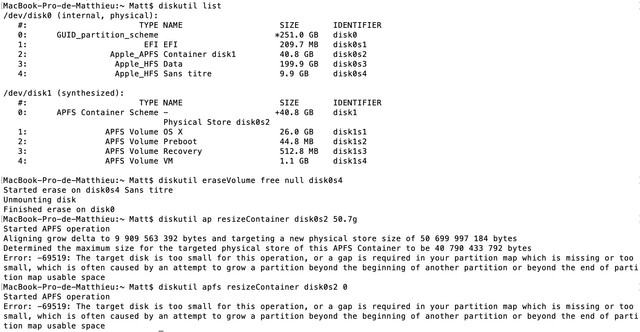

Bonjour Macomaniac. Dans le même genre je souhaiterais resizer 2 partitions:
  • OS X de 40g en APFS qui contient l'OS
  • et Data de 210g en Mas OS étendu journalisé qui contient des données
En pratique récupérer 10g de la partition Data qui fera 200g sur la partition OS X qui fera 50g
J'ai créé une partition de 10g dans Data que j'ai effacé (espace libre) et je n'arrive pas à resizer OS X pour récupérer ces 10g. Une idée?
Bonjour Toto
Pour élargir la partition apfs disk0s2 de 10 Go > tu ne peux pas diminuer non destructivement la partition Data subalterne de 10 Go. Pour une raison décisive qui est la suivante : sur les blocs de tête de la partition Data > se trouve inscrit le système de fichiers jhfs+ qui est le formateur du volume Data sur la partition et le gestionnaire de ses fichiers. Cet ancrage sur les blocs de tête de la partition fait qu'on ne pas rétrécir la partition "par le haut" (non destructivement du volume existant)> mais seulement "par le bas".
- ainsi > l'espace d'un disque se trouve-t-il orienté linéairement de "haut" en "bas". En ce sens qu'il se compose de blocs numérotés linéairement du n°0 au n°n > les partitions consistant en conteneurs de blocs allant de tel de tête à tel de queue > chaque partition se trouvant formatée en volume par un système de fichiers occupant ses blocs de départ et gérant à partir de là en volume l'espace des blocs numérotés à la suite jusqu'à la fin de la partition.​
- la représentation graphique donnée par l'Utilitaire de disque est une insulte à l'intelligence des utilisateurs. En leur faisant accroire que l'espace d'un disque est circulaire (à l'image d'une galette de la fête des rois dans laquelle on pourrait découper des parts triangulaires en mode dextrogyre ou sénestrogyre). Or c'est entièrement erroné logiquement parlant. Aucun disque > fut-il circulaire en figure comme un disque à plateaux rotatif traditionnel > n'a un espace "logiquement circulaire" > càd. susceptible de parcours et de manipulation dans le sens des aiguilles d'une montre ou l'inverse : dans un sens antihoraire.​
En résumé pratique : as-tu actuellement des données dans le volume Data ? - si oui : combien ?
Toujours aussi pointu merci bcp ! J'ai fait le tri justement. 20g sur 200
Je vois où tu veux en venir. J'imagine qu'il faut d'abord supprimer la partition data ?
Tu as fait ce qu'il fallait faire - en effet.
- tu étais obligé de supprimer le système de fichiers (formateur du volume Data) inscrit sur les blocs de tête de la partition. Ce qui revenait à supprimer la partition > pour récupérer son espace > avant de recréer une partition Data à taille voulue. Et pour cela il fallait sauvegarder d'abord les données du volume.​
