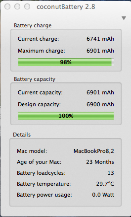

Je prends l'exemple de mon MacBook Pro 15 - Early 2011 : «coconutBattery» indique 13 cycles pour 23 mois, sans que j'ai 'déplombé' le compteur.
L'explication est la même que celle donnée par ness_Du_frat : je n'utilise JAMAIS mon Mac en situation nomade (en y comprenant un éventuel 'nomadisme domiciliaire' lol), mais TOUJOURS en situation sédentaire (un bras articulé pivotant qui le supporte permettant des permutations : Plateau du Bureau / Suspension devant Fauteuil-Club). Dans ces conditions, il est en permanence alimenté électriquement par le secteur et ne fonctionne jamais sur la batterie.
Donc les cellules de la batterie ne "vivent" pas, donc elles sont peut-être déjà mortes.
Tu parles d'un cycle tous les 2 mois, c'est très (trop?) peu pour maintenir une batterie vivante... en vie.
il y a un juste milieu.
Quel est la capacité restante (par rapport à la capacité initiale) de ta batterie?
Voilà le tableau :
Je t'accorde volontiers qu'il s'agit d'un choix limite (et peut-être pas dénué de risques, comme tu le fais remarquer) : n'utiliser un portable que comme ordinateur de bureau.
