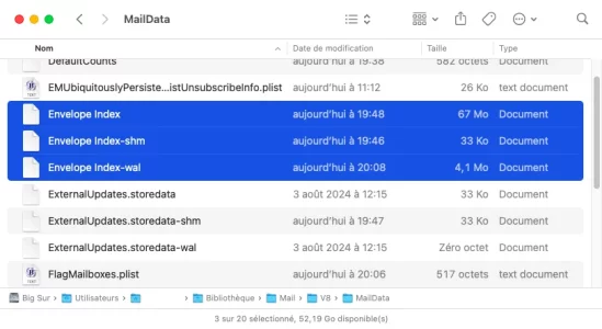

Si c'est effectivement un problème de Mail, il est conseillé de le quitter, supprimer les trois fichiers dont le nom commence par « Envelope Index » dans
/Users/moi/Library/Mail/VX/MailData/
puis de relancer l'application Mail, qui va alors tout ré-indexer pendant plusieurs minutes.
Merci je viens de le faire, je n'ai trouvé qu'un seul fichier "enveloppe index", on verra si mon soucis est réglé...
