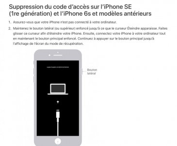

bonsoir,
1 - j'ai vendu mon ancien il y a quelques semaines : sans mot de passe (que j'avais oublié …)
avec cette pratique l'acheteur a vidé l'ancienne machine (qui était déjà vidée mais où j'avais fait un début de reparamétrage en perdant le mot de passe en cours de route !
2 - assurez-vous que l'iPhone n'est synchronisé avec aucune autre machine
3 - nous sommes bien d'accord que vous voulez faire un reset complet de l'iPhone ?
si c'est bien le cas, voici une technique qui fonctionne (sur un 6S) voir la pièce jointe
Elle suppose que vous ayez une sauvegarde du contenu d'un iPhone sur votre ordinateur (ce peut être celui que vous utilisez en ce moment ) c'est sans importance parce qu'ensuite vous pourrez faire un nouveau reset avec la procédure normale…
4 - ensuite vous aurez tous les éléments pour faire un reset complet et vider à nouveau la machine
    40,6 KB · Affichages: 288

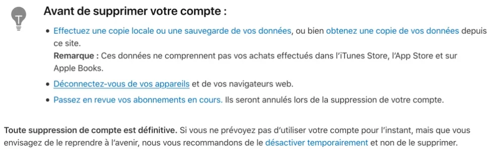

Ton fils a du utiliser cette procédure pour supprimer son compte sans respecter les instructions soulignées :
Maintenant je pense qu'il n'y a que Apple qui puisse t'aider à récupérer le téléphone :oops:
J'ai pas vraiment compris ce que qu'aurait dû faire le fils de scaryfan avant de supprimer son compte ?
(je pose la question car mon fils va filer son vieil iPhone à ma mère, donc je vais me retrouver exactement dans la même situation que celle de @scaryfan !).

Pourquoi ton fils devrait-il supprimer son compte ?
On parle bien de supprimer son compte des serveurs d'Apple, s'il veut juste donner un iPhone, il faut juste retirer le compte du téléphone, mais le compte continue d'exister chez Apple et peut être réutilisé pour d'autres appareils Apple.
Bah oui, c'est ainsi que l'on peut changer de téléphone (génération) tous les deux ans... ou tous les ans pour les générations "s".... bon, ça fait mal au porte-monnaie j'en conviens... :D
