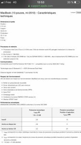

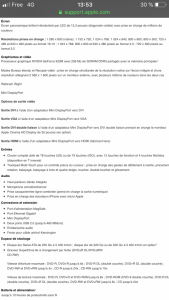

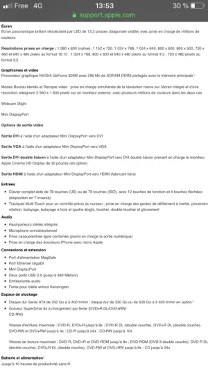

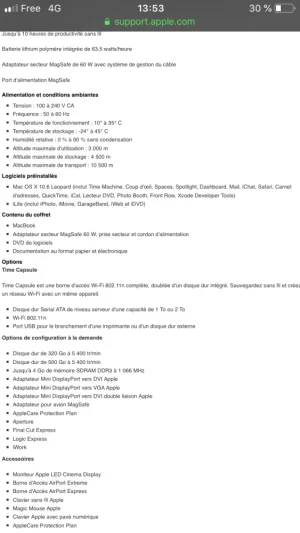

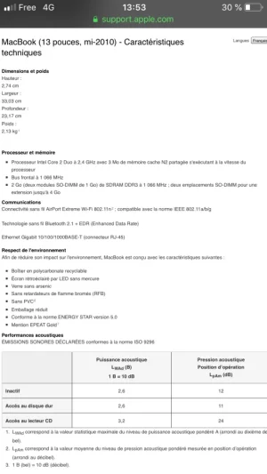

C’est un MacBook 13,3 Pouces
J'aurais bien aimé avoir plus d'informations...
Mais au fait, tu as quoi comme Mac, modèle, taille-écran ? En allant ici et en tapant le n° de série qui est gravé au dos d'un MBA/MBP, sous le pied pour un iMac, tu auras un rappel... https://checkcoverage.apple.com/fr/fr/ ...ou ici en tapant le n° dans Rechercher... https://support.apple.com/fr_FR/specs
...parce que la taille, ben c'est minimaliste.
Bon c’est Fais un peu a l’arrachE avec des screenshot mais le liens ne fonctionne pas
    312,1 KB · Affichages: 144
    336,6 KB · Affichages: 130
    380,4 KB · Affichages: 152
Je n'en étais pas sûr, mais si c'est bien un MBP 2010, tu as en effet plusieurs problèmes. Déjà, il se pourrait que le disque dur, s'il est d'origine, soit en fin de vie. Par défaut, ce MBP était livré avec 2 DVD, 1 contient des utilitaires et il faudrait que tu tentes un formatage depuis le DVD et tenter l'installation d'origine.
Ensuite, comme c'est un vieux modèle de 2010, que le disque dur a été formaté, qu'il pose problème, de surcroît tu ne peux pas installer directement macOS High Sierra. Il faut tout d'abord installer la version d'origine qui est contenue dans les DVD et faire une mise à jour vers OS X Snow Leopard en version 10.6.8.
Si tu as à disposition un autre Mac, dans un premier temps, il faudrait retirer le disque dur interne, l'installer dans un boîtier USB et tenter un formatage. S'il produit la même erreur, le disque dur est HS.
