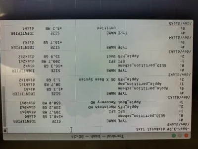

Voila le tableau

Es-tu sûr de ne pas pouvoir poster en copier-coller via Safari ? --> ce serait plus commode pour toi pour saisir ultérieurement une longue commande...
- je vois 2 clés USB avec 2 volumes : Boot & NO NAME. Y a-t-il un des ces volumes qui contienne l'image-disque YOSEMITE.dmg ?​

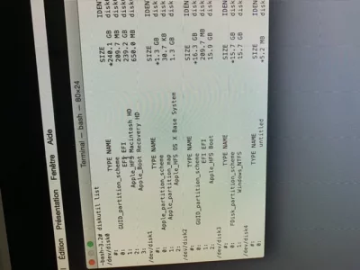

Voila le tableau. Le disk3 contient Yosemite.dmg

Le disk3 n'a pas de volume apparent. Passe la commande :
diskutil mount disk3s1
  • qui monte son volume
Poste le retour. Et poste des photos droites !

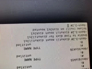

J’arrive pas a mettre les photos droites
