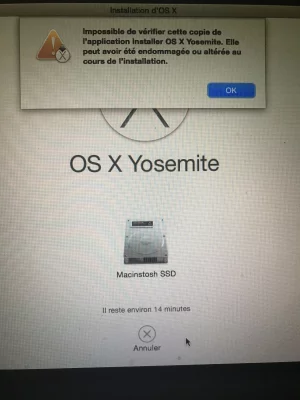

Bon j’ai tenté l’installation et j’ai un message d’erreur.. je désespère.

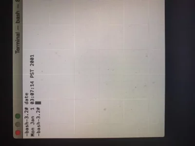

Quitte toute application ouverte dans la fenêtre des 4 Utilitaires OS X (comme le programme d'installation).
- tu as alors un Terminal au menu Utilitaires de la barre de menus supérieure de l'écran. Lance-le > passe la commande :​
date
  • qui affiche le jour & l'heure à l'horloge du kernel de l'OS de secours démarré
Poste le retour (une photo de la fenêtre du terminal suffira ici).
La voilà
    12,3 KB · Affichages: 214
1er Janvier 2001 à 3H 07' du matin :hilarious: -->
- le kernel de l'OS de secours démarré (celui du volume de la clé) => a emprunté les marques de son horloge à l'horloge de la carte-mère du Mac. Cette dernière a une fausse date.​

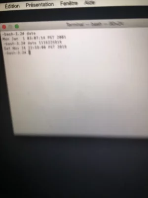

Voilà :

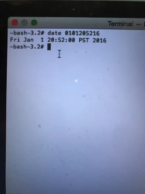

Alors on va reculer la date juste avant la péremption des certificats des applications Apple.
- passe la commande :​
date 0101205216
  • qui inscrit le 1erJanvier 2016 à 20H 52'
Poste le retour.
