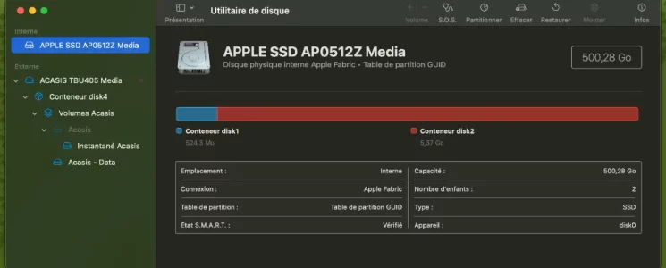

Salut Bicus
Voici une copie écran
Je précise que Acasis est le SSD externe sur lequel fonctionne le système ou j"ai installé Sequoia
Merci de ton aide
JM

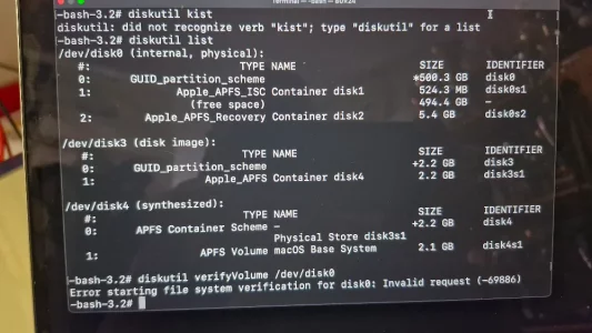

Je reviens vers vous après avoir réfléchi " calmement " a ce qui m’a conduit a cette situation.
En fait j’avais deux comptes administrateur sur ce MBA.
Et c’est en voulant en supprimer un dont je ne me servais pas que je me suis retrouvé dans cette situation.
Pourquoi et comment ??????????????????
Je vous décris la situation :
Au démarrage le MBA tourne en boucle, après environ 1 mn il bascule en mode récupération avec le logo du mode qui reste affiché et tourne en boucle car il ne trouve pas de disque de démarrage ce mode continu si on n’éteint pas le MBA.
Quant on le relance et que l’on bascule sur l’utilitaire de disque de disque on peut constater la présence d’un DD :
En PJ une photo du Terminal ( DD externe déconnecté )
Mes compétences s ‘arrêtent ici ………
Mais en comparant avec mon iMac il semble manquer certaine Infos
PS : J’ai installé Séquoia sur un DD externe sur lequel je boote mais il manque un tas d’infos…
« Pourquoi et comment ? » est la question essentielle à laquelle il faut que tu répondes pour qu'on puisse tenter de comprendre ce qu'il s'est passé. On voit à peu près bien l'état actuel dans lequel se trouve ton système (=le SSD semble OK et les conteneurs APFS apparaissent dans l'Utilitaire de disque mais ne montent pas) mais on ne sait toujours pas comment tu en es arrivé là ?
Là est bien le PB
Je ne comprend pas ....
J'ai déjà fait cette manip sans avoir eu de complications
Appui mauvaise touche ou appui involontaire ???
J'ai mis une copie écran du Terminal ou il semble manquer des infos
Mais la je suis a la limite de mes compétences.
Merci de votre aide
