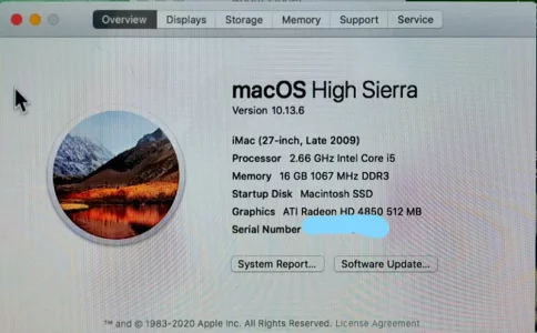

Bonsoir, après moultes recherches et essais infructueux, j'aurais besoin de votre aide.
J'ai un Imac 27 pouce late 2009, intel core i5 2.66ghz sous High Sierra 10.13.6
Numèro de modèle: 1312

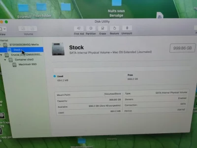

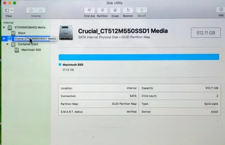

Le lecteur dvd avait été remplacé par un ssd crucial de 500 giga. Donc physiquement, il y a aussi le lecteur d'origine de 1tb à plateau.

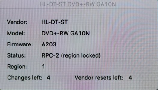

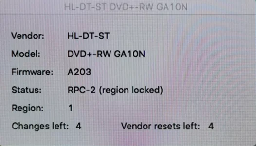

-J'ai voulu mettre windows via bootcamp via un lecteur dvd externe, cela n'a pas fonctionné ( Vu dans plusieurs post, chose impossible mais j'ai tenté avec plusieurs dvd windows 7 et plusieurs lecteurs dvd externe )
Après des heures et des heures passée ( perdu ? ) je me suis résigné à racheter un lecteur superdrive d'origine.

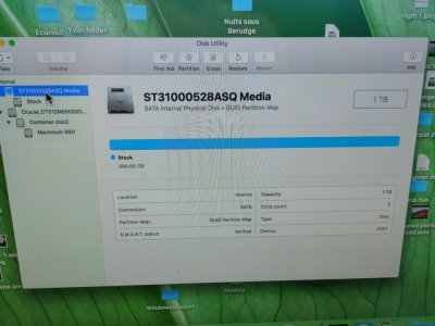

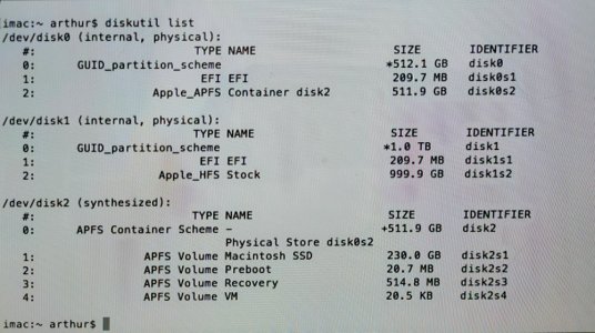

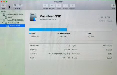

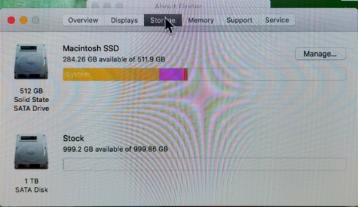

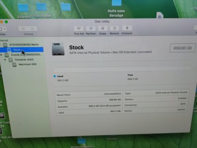

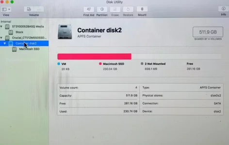

Voici ma question, au vue de ma config actuel , j'ai tout sur le ssd mais rien sur le disque d'origine de 1tb.
Si j'interchange le ssd avec le lecteur d'origine et que j'installe le superdrive, le mac bootera de facon normal? ou il faut tout transvaser sur le lecteur de 1tb et ensuite le cloner sur le ssd?
je joins des screenshot.
Je vous remercie d'avance pour vos réponses. Le but étant d'évité de tout démonté pour rien.

 - Entre chaque essai, j'utilisais diskutil pour récupérer l'espace de preboot de windows. Je n'ai ducoup pas de multiple partition fantome.
