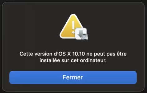

OK merci, j'ai téléchargé Yosemite, nommé InstallMacOSX.dmg, qui contient InstallMacOSX.pkg. Je ne peux pas exécuter cet installeur car je suis sur ma machine "neuve" qui tourne sur Big Sur. Install Disk Creator refuse de me graver une clé USB, car ce ne doit pas être ce qu'il attend : j'ai une boite d'alerte "Invalid MacOS Installer. The selected item does not appear to be a valid macOS Installer. It is lacking the file Contents/Resources/createinstallmedia".
Pourrais tu me dire comment graver ma clé USB à partir de ce "InstallMacOSX.pkg" ?

On ne peut pas, ce .pkg doit être exécuté et il mettra l'installateur de macOS dans le dossier Applications. Après seulement il sera possible d'utiliser "install macOS XXX.app" pour créer ta clé.

On ne peux pas, ce .pkg doit être exécuté et il mettra l'installateur de macOS dans les application.
Mince, là ça va coincer alors, car je ne peux pas l'executer avec mon Mac neuf.
