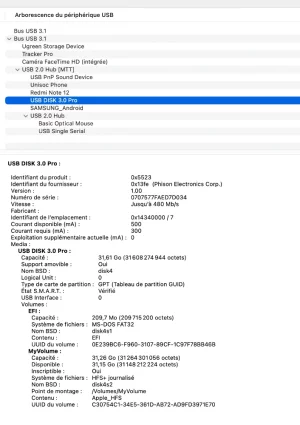

Voilà désormais le format de ma clé
Si j'essaye le code pour installer macOS sur la clé
sudo /Applications/Install\ macOS\ High\ Sierra.app/Contents/Resources/createinstallmedia --volume /Volumes/MyVolume
J'ai un message d'erreur

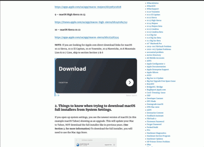

Ou alors via une des nombreuses méthodes alternatives listées par Mr Macintosh :
Lorsque j'arrive à l'étape 6 j'ai un message qui me dit "Le serveur de récupération n'a pas pu être contacté"
https://mrmacintosh.com/how-to-download-macos-catalina-mojave-or-high-sierra-full-installers/
Ça ne fonctionne pas non plus voir ici

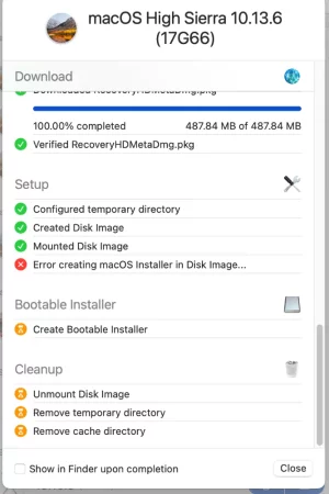

Tu peux utiliser Mist pour télécharger une pelletée de versions de macOS.
Je viens de trouver ce tutoriel. Je l'ai donc suivi mais à un moment j'ai le téléchargement qui plante, j'ai le message d'erreur suivant :
Oui effectivement il fallait sélectionner installer, mais j'ai quand même un message d'erreur
Capture d’écran 2025-12-03 à 12.38.20.webp Capture d’écran 2025-12-03 à 12.50.40.webp Capture d’écran 2025-12-03 à 13.06.06.webp
Tu as bien téléchargé et installé la plus récente version de Mist (qui est la 0.30 à l'heure où j'écris ce message) ?
