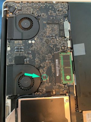

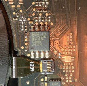

Je possède un vieux MacBook Pro (15 pouces, mi-2009 - Modele A1286) dont je dois changer la puce Efi BIOS firmware pour cause de dysfonctionnement (3 bips courts, 3 bips longs et 3 bips courts)
Ca m'a l'air d'être ce composant mais je n'en suis pas certain, si des spécialistes peuvent me le confirmer je leur en serais très reconnaissant :)
Merci d'avance

Arrête de jouer à l'apprenti sorcier, tu bats les records ! Il serait bien de mentionner quelle version d'OS X ou macOS tu utilises ? Officiellement chez Apple... https://support.apple.com/fr-fr/HT202768 ...et en plus... https://support.apple.com/fr-fr/HT212526 ...c'est lié avec un problème de mise à jour de sécurité non faite. En démarrant avec la séquence de touches cmd+R est-ce que tu as accès à la partition de récupération...
...si oui, fais une réinstallation par-dessus ta version de d'OS X ou macOS en cours et fais toutes les mises à jour officielles. Ça ne touchera pas à tes fichiers, dossiers, données personnelles logiciels et réglages, uniquement que les fichiers système.
Le démarrage cmd+R ne change rien, j'avais deja essayé de changer la RAM mais sans succès.
Et je me suis basé sur une vidéo ou la personne à exactement le même problème :
Le démarrage cmd+R
Ça ne nous dit pas quelle version d'OS X ou macOS tu utilisais ? Est-ce que tu as les DVD d'origine ? Si oui, tu insères le DVD d'installation et tu démarres en maintenant la touche C. Ta vidéo date de 2017 et ton MBP date de 2009 !
