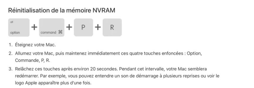

Au premier reboot, faire un reset de la NVRAM:

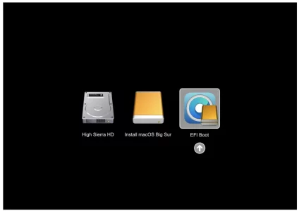

Ensuite, tu devrais voir des icônes de ce style:

Le vidage de la NVRAM ne semble pas fonctionner. J'ai essayé avec 2 claviers différents et le résultat reste le même. J'ai un seul son de cloche au démarrage. Malgré le fait de tenir les touches enfoncées, je termine sur la mire de login également.
Avant, quand je maintenais les touches, j'entendais 2 fois le carillon au démarrage, la première pour le boot et le deuxième suite au reset de la NVRAM. la je ne l'entends qu'une fois.
Par conséquent j'ai l'impression que le clavier n'est reconnu qu'a partir du moment où la mire de login est présente.

Alors j'ai eu une icône "install big sur" et il a directement lancer un loader apple sur fond noir. Après le loader l'écran reste noir. JE n'ai pas possibilité de choisir entre les icones précédemment mentionnées. L'icône d'install big sur d'ailleurs n'est pas la même , j'ai une icone comme un vrai installer (la même que celle du launcher)
Malheureusement je n'ai pas d'autre mac pour procéder au full reset du disque
Tu n'as pas vu l'icône EFI d'OCLP avec du bleu ?
Quand tu as crée la clef USB OCLP, tu as bien installé OCLP sur la clef ?
"Install to disk" et tu as choisi la clef et ensuite la partition qu'il te propose ?
Quand tu bootes sur la clef OCLP, dès que ça affiche une icône, tape la touche espace, ça affiche toutes les possibilités et fais une photo de ce que tu vois.
Nan en effet elle n'est pas présente.
Oui oui, j'ai suivi le mode didactique de l'installateur du début à la fin jusqu'a ce qu'il demande de reboot (la photo arrive je vais éditer mon post avec mon téléphone)

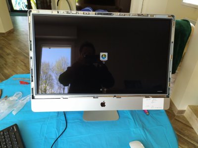

    58,6 KB · Affichages: 12
Tu as pris la photo après avoir tapé la barre d'espace ? C'est bizarre , ça devrait afficher plus d'icônes ...
nan je n'ai rien fait. C'est vraiment l'écran qui s'affiche quand je boote sur la clef. je suis en train de la refaire, c'est long ...
une fois faite, je ne redemarrerai pas, je l'éteindrai et je virerai le HDD, et je booterai dessus.
et je reviendrai la avec les infos
OK.
Sur la photo, ça semble être la bonne icône d'installation avec OCLP. Dans certains cas , on ne voit plus l'icône EFI , ça arrive.
Il y a bien les 4 (de mémoire) différents menu "Utilitaire de disque", "installation de MacOS", "Recovery" etc. ?
Par contre, ça, ce n'est pas normal. Tu as bien attendu un "certain" temps car le boot sur une clef USB 2.0 est assez long...
OK.
Je me demande si ca n'a été enlevé. Mais la doc n'est pas a jour dans ce cas. J'utilise la dernière version d'OCLP la 0.6.2 .
Je ne suis pas allé jusqu'au bout vu que l'écran reste noir

Ta clef semble correcte, ce qui m'interpelle, c'est:
  • de ne pas voir l'EFI OCLP de la clef au premier boot (sans le disque interne) après un reset de la nvram. Ceci dit, cela arrive de ne pas le voir
  • que l'écran affiche l'installeur et ensuite qu'il reste noir. Cela m'est déjà arrivé de manière intermittente et dans ce cas là, c'est probablement un problème hardware (CG ou carte de retro éclairage)
Refais tous les essais , si ça ne fonctionne toujours pas, tu pourras essayer de flasher la CG, cela permettra en principe d'avancer dans le diagnostic :)
le reset de la nvram ne fonctionne pas :/
Il restait noir car je n'ai pas du attendre assez longtemps xD
