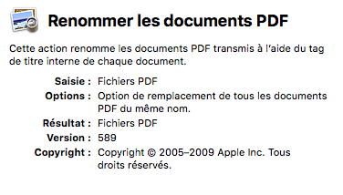

J'ai réussi finalement à faire un process dans Automator et tout fonctionne, le titre est bien dans les métadonnées du PDF; et il y a directement une fonction qui permet de faire ce que je cherchais dans automator

tu peux nous mettre une capture de ton script pour les suivants ayant ce même type de problème ?
