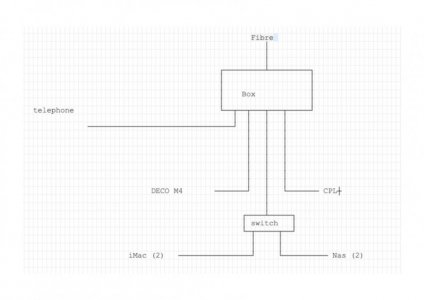

Pour ma part, je tenterai juste la connexion ethernet seule.... et voir ce que çà donne ?
histoire de voir d'où vient le problème
(c'est la configuration que j'ai chez moi, sans le NAS)

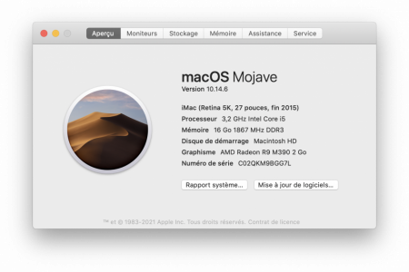

ça change rien
et tu as un meilleurs debit?
tu as quoi comme Mac?
