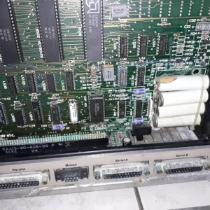

En fait, j'ai acheté ce Lisa 2 et je ne l'ai pas encore mis sous tension.
Déjà, la carte mère ainsi que la carte système 1/0 ont souffert d'oxydation car les piles ont coulé ( classique chez Lisa et mac).
La première chose que j'ai à faire est de démonter doucement toutes les cartes et de retirer l'oxydation sur toutes les broches.
Dans le prochain message, je vous enverrai des photos pour vous montrer l'étendue des dégâts.

Oui, les circuits sont assez gros mais les piles ont fait pas mal de dégâts et des petits condensateurs ont aussi soufferts.
Je ne sais pas encore combien de pistes sont hs. Je suis preneur si quelqu'un a des pièces de rechange.
Je pense que celà va bien m'aider.:sos:
    210,4 KB · Affichages: 33
Il va falloir commencer par nettoyer tout ça à l'alcool isopropyl avant de vouloir faire quelque chose je pense :D
