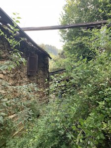

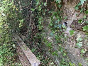

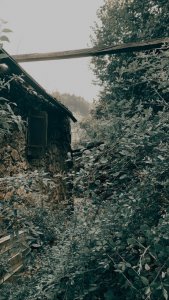

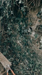

Bonjour j'aimerais reproduire la colorimétrie d'un filtre Instagram sur Final Cut (dernière version) mais impossible de changer individuellement les couleurs.
Sauriez-vous comment faire pour reproduire cela svp ?
Voici les deux images de référence

difficile de comparer brut/insta (formats différents, flous), mais en gros tu peux :
  • baisser la saturation générale et la luminosité générale
  • orienter la couleur vers le vert
  • augmenter les noirs
  • peut-être jouer sur le Gama
Sinon, que veux-tu dire par "changer individuellement les couleurs" ?
Car dans FCPx, tu peux jouer sur les courbes de couleurs au niveau de la saturation et de la luminance.

Là, comme l'indique Olivoude, je commencerais d'abord par :
  • une correction luminosité ( voir les blancs amoindris (ciel), les intermédiaires et foncés ( partie fenêtre ))
  • une correction saturation bien moindre tons clairs et ombres uniquement ?
  • puis, plus dur, la teinte... jaune/vert sur les pierres et volet, moins de rouge ?
