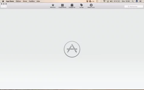

Bonjour a tous,
J'ai un problème depuis que j'ai fait la dernière mise à jour, j'étais déjà sous Sierra, donc juste une correction de bugs pour cette version d'OSX.
Je vous explique, lorsque j'ouvre safari, la fenêtre s'ouvre mais reste blanche et charge, et ce jusqu'à l'infini. J'ai tout essayé, supprimer l'historique, réparer les autorisations avec Utilitaires de disque, mais rien n'y fait. Heureusement j'avais installé Firefox auparavant qui me permet de vous écrire.
Autre problème que je trouve même plus gênant c'est le fait que l'app store ne réponde pas non plus (ci-joint une capture d'écran de l'affichage d'app store). Il ne me dit même pas qu'il n'arrive pas a se connecter en raison d'un problème réseau, non, il reste blanc comme safari et rien ne se passe. Du coup je ne peux même plus accéder aux nouvelles mises à jour...
Avez vous des idées ? J'ai cherché un peu partout sur internet mais personne n'a eu ce problème...
PS: Je possède un macbook pro 13" de mi-2012
Des idées oui, a commencer par dire ce que tu appelles une mise-à-jour ?
Est-ce une MAJ de Sierra en 10.12.2 par dessus la 10.12.1 ou une MAJ par dessus une ancienne version de macOS ?
Par défaut, je te conseillerais de faire de nouveau une installation par dessus la version qui est en cours, ça n'affectera pas tes logiciels, fichiers; dossiers et données personnelles, mais remettra d'aplomb des fichiers système un peu corrompus. ;)
Et bien oui, comme je disais j'étais déjà sous Sierra, donc en effet c'était une mise a jour pour passer de 10.12.1 à la 10.12.2.
J'aimerais bien pouvoir refaire une installation par dessus ma version actuelle malheureusement je ne peux plus accéder à l'app store et je ne sais pas comment faire autrement...

Alors j'ai bien vérifié la date et l'heure a l'aide du terminal, elle est bonne. J'ai démarré en mode sans échecs mais safari à l'appstore ne répondent toujours pas... c'est un vrai calvaire je ne sais pas ce qui se passe puisque tout le reste fonctionne bien...
