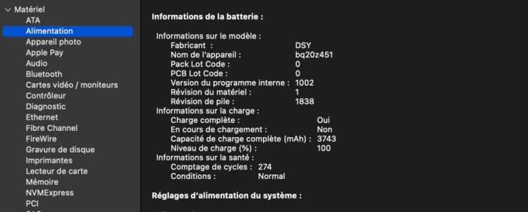

    32,5 KB · Affichages: 102
Avec 274 cycles, nous avons un taux d'usure proche sur CCN alors que j'en ai bien moins.
Je vais suivre les prochaines semaines...
