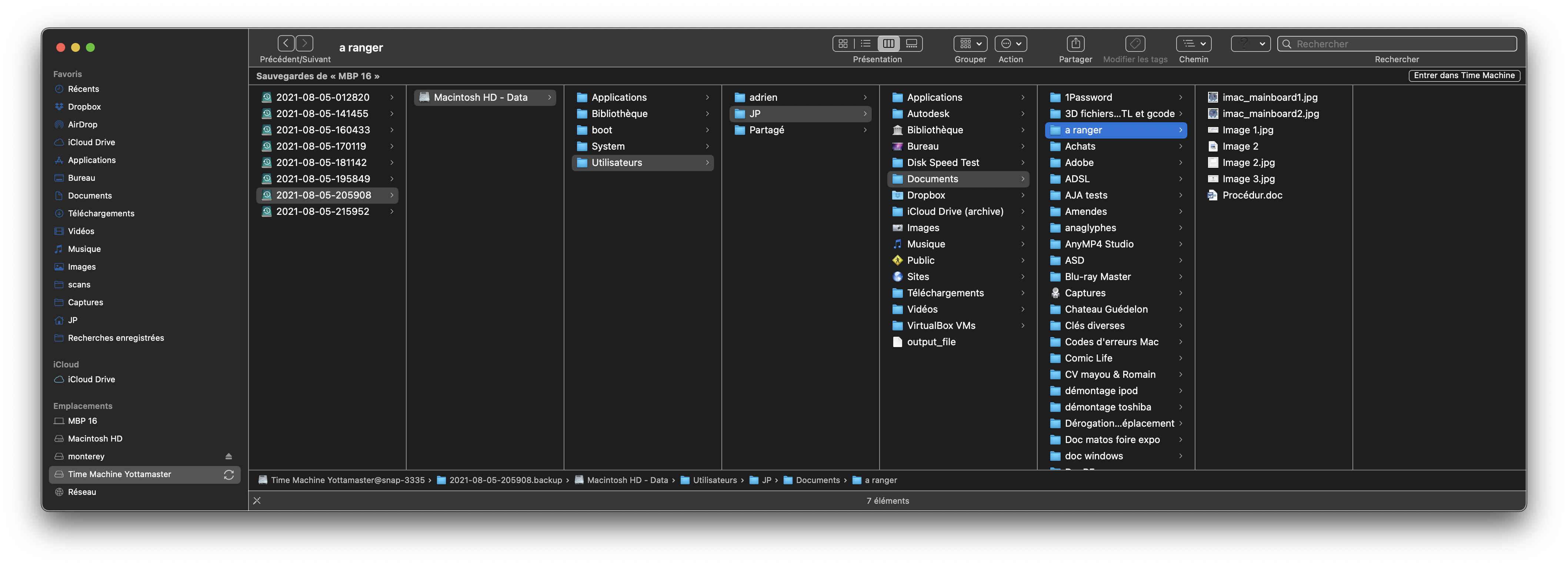

tu as vraiment une dent contre Time Machine pour balancer de telles contre-vérités …
on navigue comme on veut dans les sauvegardes Time Machine …
Aucune dent contre TM.
A la limite, peut être une moindre connaissance de TM que du clone. Je trouve quand moins évident d'aller me promener dans les sauvegardes aux noms ésotériques… et j'utilise TM en passant par son "espace galactique" quand je dois récupérer un fichier.
