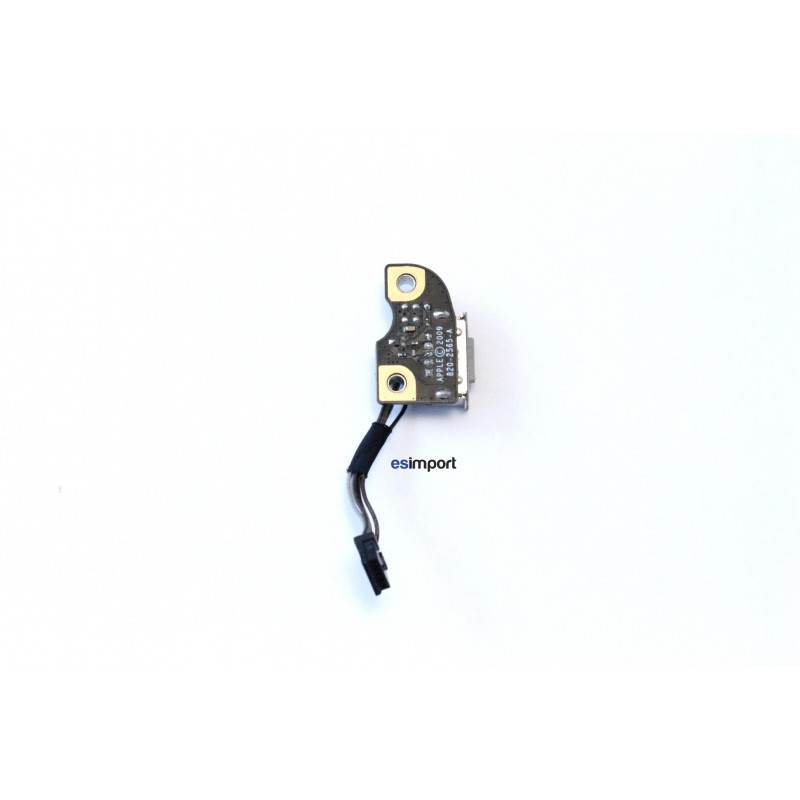

Ca peut être aussi la petite carte qui fait la jonction entre la carte mère et le MagSave
Sur MBP 2011, j'ai eu les mêmes symptômes et c'était bien le circuit Magsafe tel que décrit par @esimport
La pièce est peu coûteuse et ça vaut le coup de réparer cette noble monture.
J'ai démonté la carte mère maintenant j'attend la pièce, une fois installée est-ce que sans remonter la carte mère on peut déjà voir si ça fonctionne ?
