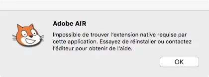

l'Education nationale me demande d'installer scratch 2 sur mon macbook air sous el capitan 10.11.3 afin de se familiariser avec ce logiciel de programmation puisque qu'il faudra l'utiliser l'an prochain avec nos élèves de collège.
Après avoir installé ce logiciel sur mon mac, j'ai installé aussi comme suggéré la version adobe Air 2 mais scratch ne démarre pas et m'affiche une fenêtre d'avertissement.' impossible d'afficher l'extension native !)
j'ai installé puis désinstallé plusieurs fois mais sans succès car toujours avec le même message.
merci de votre aide

Salut
Je ne sais pas si ça répond à ton problème, mais avec El Capitan, apple à mis un SIP au système (pour qu'il ne prenne pas froid)
Tu peux temporairement le supprimer.
Pour ce faire, il faut démarrer en mode Recovery (cmd+r lors du boot), là valider le langage français en cliquant sur le drapeau en haut à droite.
Ceci fait, il faut ouvrir un terminal (Menu Utilitaires/terminal) puis taper la commande :
csrutil disable
Puis
reboot
pour redémarrer.
Pour remettre le SIP, toujours en mode Recovery et dans le terminal :
csrutil enable
Salut
Je viens de faire l'essai chez moi et ça s'installe très bien.
1) tu supprimes Scratch de tes applications
2) tu désinstalles Adobe Air (Applications/Utilitaires/Adobe AIR Uninstaller)
3) tu télécharges et exécutes Scratch-443.dmg : Télécharger
4) tu passes outre le problème de sécurité Menu /Préf Système/Sécurité et confidentialité/ et là tu autorises l'ouverture de l'appli.
Et ça doit fonctionner.
Tu peux remettre son SIP au Capitaine.:D
c'est bon, ça marche ! :) en fait le lien fourni par l'EN pointait vers scratch 2 version 442 alors que ton lien me pointait vers la version 443.
faut-il que le remette le SIP ou pas ?
merci encore
merci encore
Bien sûr que tu peux lui remettre son SIP.:D
Bon WE.:)
