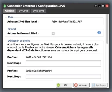

Je ne pense pas. Dans ta page Freebox OS, tu as quoi comme réglages dans IPv6 ? Moi j'ai ceci...
