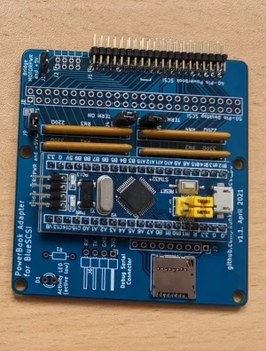

Il y a une version interne pour les PowerBook du BlueSCSI.
On en trouve même sur LBC ;-)
L'annonce : https://www.leboncoin.fr/ad/ordinateurs/2829362868
Après, si tu as plusieurs vieux Mac tu peux préférer la version à brancher sur le connecteur SCSI externe (ton adaptateur fera l'affaire), qui pourra servir sur plusieurs Mac, quitte à changer la carte microSD pour avoir une version de Système adaptée à chaque Mac...
