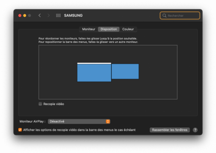

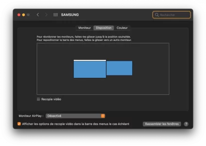

Je pose la question si cela est possible avec OS 10.14.6 car je ne possède pas l'onglet "disposition" comme écrit ci dessous pour ajouter un second ecran
l'onglet "disposition" n'apparait que si il y a un écran branché …
Edit: grillé sur le fil par daffyb

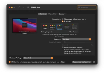

Ça ne dépend pas de l'OS, par contre le HDR "plage dynamique étendu", c'est à partir de Catalina (attention pour les contenus 4K de Netflix avec safari, Apple TV+ en HDR ce Mac n'est pas compatible, il faut la puce T2 ou M1)
