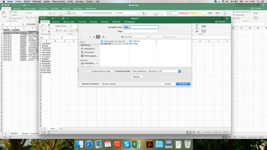

Je n'arrive pas à vous transmettre le fichier liste au au format texte, séparateur, tabulation (le site m'en empêche), je met une copie d'écran.
Si besoin, je peux facilement adapter ce fichier, je part d'un export Excel de mon ERP.
    643 KB · Affichages: 248
Ok, donc la tabulation comme séparateur mais il n’y a qu’une seule colonne. Cette colonne contient le nom des fichier sans le nom du répertoire.

Non l'OS ne change rien, par contre la liste doit être issue d'un enregistrement excel au format texte (séparateur : tabulation) et pas de ligne vide.
Un autre solution pourra éventuellement être mise en oeuvre avec un fichier texte ordinaire ou les titres seraient séparés par des virgules, il suffirait alors de faire une petite modification au script.
Alors c'est peut être ma liste le problème.
Comme je n'ai pas Excel à la maison, je suis partie d'une liste faite dans Google Sheets enregistrée au format .tsv
