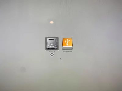

Je démarre l'iMac en maintenant "alt" enfoncé, et j'ai bien le choix entre "Macintosh HD" et "Install Yosemite" (ma clef USB).

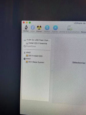

Je vais donc dans le gestionnaire disque sur lequel je ne retrouve que ma clef USB dans "externe", deux "images disques" de 6 Go et 2 Go, mais aucune trace du disque interne "Macintosh HD".

Exactement, voilà ce que j'ai lorsque je démarre avec "Alt" :
Puis dans l'utilitaire de disque de l'installation de Yosemite :
disk2 et disk3 faisant respectivement 6 Go et 1,33 Go.
Bizarre que tu aies un volume Macintosh HD affiché à l'écran de choix du volume de démarrage ("alt") > mais aucun disque correspondant à un disque interne avec son volume dans l'Utilitaire de disque.

Effectivement : il n'y a que le disque de 15 Go de ta clé et 2 volumes montés à partir de lui (6 Go et 1,3 Go) + une série d'images-disques créées en RAM en auxiliaires d'un OS de secours démarré.
- aucune trace du disque interne du Mac. Il doit être HS et bon pour être remplacé.​
