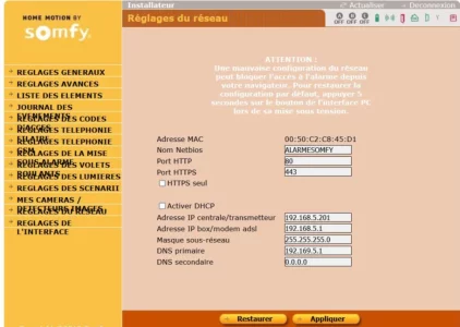

Ce que tu pourrais essayer, c'est, dans le serveur DHCP de la Freebox, de configurer pour la box Tahoma, une adresse IP statique associée à son adresse mac.
Regarde le fichier ci-dessous.
Dans ton cas, Il est probable que "Activer DHCP" soit décoché
Tu dis que l'adresse IP de la Tahoma est la même que celle de la Freebox. D'ou les pbs (conflit d'adresse et DHCP)
Tu as 2 solutions. Dans la Box Tahoma:
1: Tu laisses DHCP décoché et tu met une adresse IP du plan réseau de la Freebox (Hors plage DHCP, et bien sûr pas la même que celle de la Freebox ou d'une autre machine en IP fixe sur ton LAN)
Adresse IP box/modem adsl: adresse IP de la Freebox
Masque: 255.255.255.0
DNS: adresse IP de la Freebox
2:Tu coches la case DHCP (client)
Tu reboote la Box Tahoma, la Freebox luis affectera tout ce qu'il faut pour aller sur internet, mais son adresse IP pourra être amenée à changer sur évènement (Boot par exemple)
Si tu veux que la Tahoma ait une IP fixe, il faut, dans le serveur DHCP de la Freebox, pour la box Tahoma, associer une adresse IP statique à son adresse mac.
