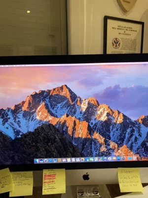

Je viens vers vous car mon père a dû avoir un redémarrage dans la nuit avec son iMac et à son arrivé au bureau, il n'avait plus de choix de session, seulement la session "autre" était proposée ... avec un texte dessous "ordinateur verrouillé" -
Bien entendu il est impossible de m'identifier avec les identifiants habituels sur cette session.

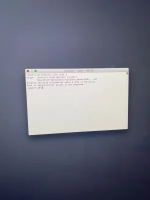

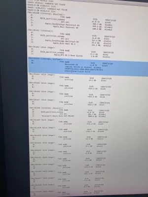

Tiens! Merci de ton aide

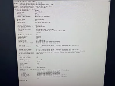

Il faut que tu attaches le 3 à disk ainsi : disk3.
- repasse la commande exacte :​
diskutil info disk3
  • et poste le retour.

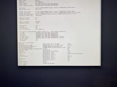

Le volume n'est pas monté en lecture seule. Mais il n'a que 3,8 Go d'espace libre > ce qui est très peu.
- passe encore la commande :​
ls /Vol*/Macin*
  • qui liste ses objets de 1er rang (fichiers ou dossiers)
Poste le retour.
Il y a la distribution complète d'un OS. Qui doit pouvoir démarrer.
