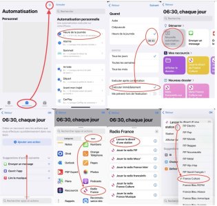

Avec l’application Radio France installée, une telle automatisation (avec la mention Exécuter immédiatement) est très facile à mettre en œuvre, juste en lançant l’un des raccourcis fournis avec l’application Radio France et qui est dénommé « Mets franceinfo sur Radio France ».

Eh bien je penses que tu n’as pas bien lu, ou mal appliqué, ce que j’indiquai : je t’assure que ça fonctionne parfaitement même si l’iPhone est en veille (évidemment).

Alors c’est moi qui ne comprends pas tes commandes en anglais : tu es bien sur un iPhone, dans l’application Raccourcis ? Pour moi le langage de script est en français, mais en plus on n’a pas besoin d’écrire le moindre script, suivant les écrans ci-joints.
    153,3 KB · Affichages: 11
Réactions: poco
Tout d'abord un grand merci à toi pour ta patience et tes prises d'écran, ça fonctionne de la sorte
En effet cela fonctionne de la sorte. Par contre à la 4éme étatpe au lieu d'utiliser comme toi une automatisation existante je faisait "lancer application" => France Culture. Et là ça ne voulait pas le faire si le tél était en veille.
