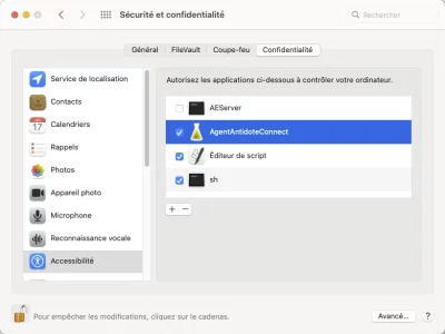

SoftRaid 6.3, AppleScript et Terminal
Pour varier les plaisirs, je suis passé d'un poste en 10.13.6 à un autre en 12.7, et là tous les scripts du #13, #16, #17 et #19 fonctionnent. A savoir que j'ai également modifié les autorisation d'accès de l'Editeur de script ET sh (qui n'était pas dans 10.13.6) :
"sh" a l'icône du terminal sans en porter le nom. Qu'est que c'est ?
Mais dans le message #1 il y a aussi cette erreur dans le Terminal, sur la deuxième copie d'écran ?
Je suppose que la commande est reconnue en shell "zsh" et pas en "bash" suivant le terminal utilisé.

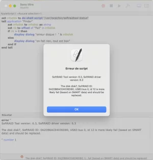

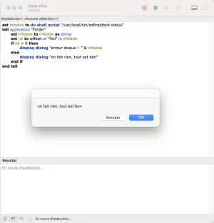

Résultat du script #19 : j'ai parlé un peu vite...

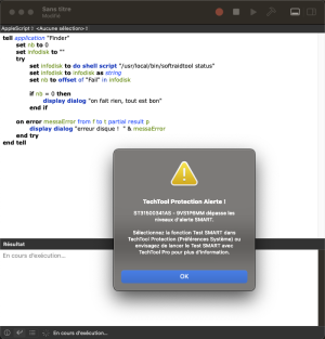

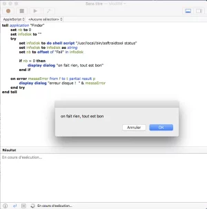

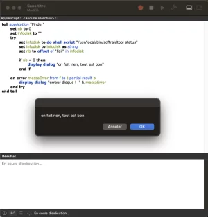

Avec MacOS 12.7, lorsque tous les disque sont sans erreur : le script fonctionne correctement :

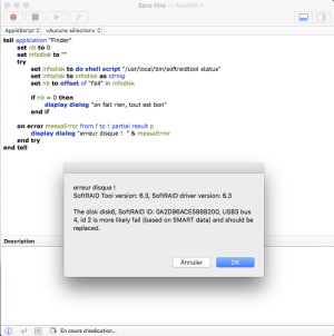

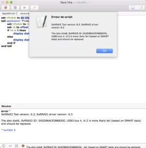

Mais lorsqu'un des disques présente des erreurs, cette "error number 1" est de retour :

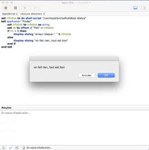

Avec le script #19 sur 10.13.6, le script fonctionne comme avec 12.7 :
Pas de problème de disque, le script fonctionne correctement :
Avec problème de disque, erreur numéro 1 :

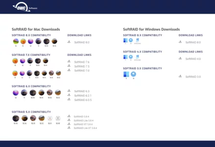

Comme je te le disais en #10, tu peux aussi avoir une version full de Softraid 6.3 pendant 14 jours sur software.owc.com/support/softraid/
Reste à savoir sur quel système tu navigues :
Un certain nombre de discussions sur ce forum tournent autour de SoftRaid. S'il y a une solution qui sort, je pense que cela va intéresser beaucoup d'utilisateurs, ici et ailleurs, car aucun des logiciels d'info SMART n'a de système d'alerte par SMS.
Seuls Softraid 5.x et 8.x, ainsi que DriveDx ont un système d'alerte par email.

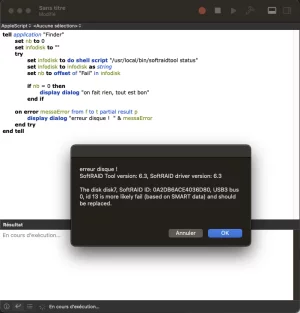

Voilà le résultat avec ton script #26
Sur 10.13.6, sans problème de disque :
Sur 10.13.6, avec problème de disque :
Sur 12.7, sans problème de disque :
Sur 12.7, avec problème de disque :
L'error number 1 a disparue. Le script semble fonctionner correctement : mes félicitations.

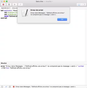

J'avais donc un script "de base" qui fonctionnait correctement sur 10.13.6 :
tell application "Messages"
set targetService to first service whose service type = iMessage
set targetBuddy to first buddy of targetService whose name is "Administrateur"
send "Softraid affiche une erreur." to targetBuddy
end tell

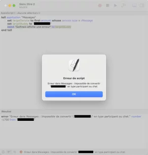

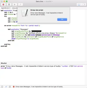

Mais pas sous 12.7 :
J'ai également découvert sous 10.13.6 que si "Administrateur" n'a pas de conversation en cours sur Message, le script ne fonctionne pas.
J'ai donc inséré le numéro de portable de l'administrateur dans le script, selon plusieurs syntaxes :
set targetBuddy to "0600000000"
end tell
Sans succès en 10.13.6 :

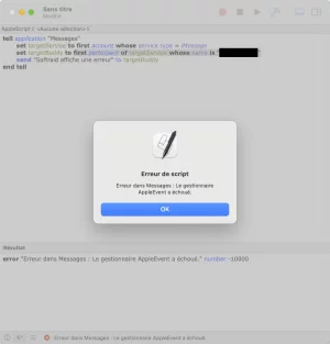

Et avec une autre erreur sous 12.7 :

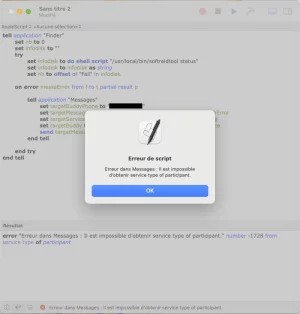

J'ai donc tenté d'aller chercher le numéro de portable de l'Administrateur dans une fiche créée dans Contacts, mais c'est rapidement devenu compliqué et non fonctionnel.
Bonjour essai avec ce script !
A remplacer "NUMERO TEL OU ADRESSE MAIL" soit par le numéro de tel soit par l'adresse mail associée.
tell application "Finder"
    set nb to 0
    set infodisk to ""
    try
        set infodisk to do shell script "/usr/local/bin/softraidtool status"
        set infodisk to infodisk as string
        set nb to offset of "Fail" in infodisk
    on error messaError from f to t partial result p
            set targetBuddyPhone to "NUMERO TEL OU ADRESSE MAIL"
            set targetMessage to "Erreur disque !  " & messaError
            set targetService to 1st account whose service type = iMessage
            set targetBuddy to participant targetBuddyPhone of targetService
            send targetMessage to targetBuddy
        end tell
    end try
end tell

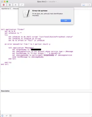

J'ai pris la liberté de modifier cette ligne :
set targetBuddy to participant of targetBuddyPhone of targetService
Sous 10.13.6 :
Sous 12.7 :
je ne comprend pas !
chez moi aucun problème
Pourquoi modifier la ligne??? la ligne que je te donne est bonne ...
Le mot "participant" n'est pas une variable mais un mot clef et doit donc apparaître en bleu dans le code !
le script ci dessous envoie juste le message !
Fait un essai en ne changeant que le n° de tel
    set targetBuddyPhone to "06xxxxxxxx"
end tell

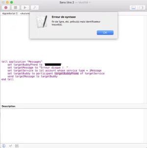

J'ai modifié la ligne parce-que sous 10.13.6, l'Editeur de script refuse la formule :
Je vois que tu es sous 10.14.6 et 14.3. Il y a peut-être des différences avec 10.13.6 et 12.7... Car effectivement, ton script #35 fonctionne parfaitement sous 12.7 et pas le mien avec "to" en plus.
Bon, je vais devoir prendre une décision radicale et tout passer en 12 minimum pour gérer le stockage : gros boulot en prespective.
Et donc, ton script #33 fonctionne parfaitement sou 12.7 : super !
En passant, il y a une ligne qui m'intrigue :
Pourrais-tu me l'expliquer en quelques mots ?
Comme expliqué avant, lorsque ton disque est en erreur la commande "softRaidtool status" retourne une erreur, donc quand il y a cette erreur je récupère avec cette ligne le texte renvoyé par l'erreur !
Bref !
Je te joins un autre script qui envoi le imessage qui devrait fonctionner sur 10.13.6
bon tests !
    set nb to 0
    set infodisk to ""
    try
            set targetbuddy to "06xxxxxxxx"
            set imessageservice to 1st account whose service type = iMessage
            set textMessage to "Erreur disque !  " & messaError
            set imessagebuddy to participant targetbuddy of imessageservice
            send textMessage to imessagebuddy
        end tell
    end try
end tell
J'attend ton retour !
Désolé,
Testé chez moi sous 10.14 "Mojave", je n'ai pas de système inférieur à çà !
sur "Mojave" pas de problème...
Je vais continuer mes recherches ! Mais c'est quand même curieux !
