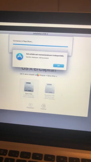

Après avoir vider mon disque dur pour vendre mon macbook, j’ai voulu ré télécharger OS X (el captain). Malheureusement j’ai un message avec écrit « cet article est momentanément indisponible ». Je ne sais donc plus rien faire. Pouvez-vous m’aider svp?

- fais l'expérience suivante : dans la fenêtre des 4 Utilitaires OS X > lance l'option : "Obtenir de l'aide en ligne" (ce qui lance un navigateur Safari). Page Apple par défaut. Édite la barre d'adresse en indiquant macgénération (tout court : c'est une barre de recherche Google). Navigue aux forums MacGé > connecte-toi > ouvre ce fil
=> est-ce que tu es capable d'effectuer toutes ces opérations ? - ou bien est-ce que tu rencontres un blocage avec Safari ?

Non pas de soucis avec safari je fais ça de suite
Alors j'ai vu dans ta photo d'échec d'installation > que le volume principal du disque interne s'intitule Sans titre. 479 Go de capacité. Vide -->
- va à la barre de menus supérieure de Safari : Safari > Préférences > Général --> dans le bas du panneau tu as une mention : "Emplacement de téléchargement des fichiers". Clique les onglets à droite de la mention et sélectionne l'option : "Autre emplacement..." => navigue dans la fenêtre de choix à ton volume Sans titre > sélectionne-le et presse le bouton : "Sélectionner". En conséquence : un téléchargement lancé avec Safari => atterrira dans le volume interne Sans titre.​
=> indique si tu as pu effectuer ce changement de destination des téléchargements...

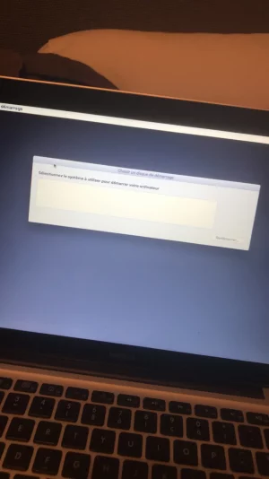

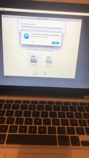

Le téléchargement est réussi néanmoins je ne sais pas comment le redémarrer, je n’ai toujours pas de disque de démarrage... on vois pourtant bien qu’il a été mis sur le disque dur puisque il est maintenant à 472,1 go disponible

Si tu as réussi à télécharger l'image-disque => l'essentiel est fait.
- à présent : as-tu une clé USB disponible (8 Go ou plus) ? --> c'est pour la configurer en clé d'installation démarrable d'El Capitan (grâce à l'installateur contenu dans l'image-disque)...​
