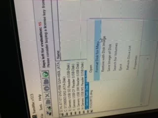

J’ai sa: format disk For mac sa c’est pour booter la clef
restore with disk image c’est quoi ? Merci
Non il faut cliquer comme je te l'ai indiquer dans mon ancien message sur "Restore With Disk Image To Drive" puis choisir Yosemite.

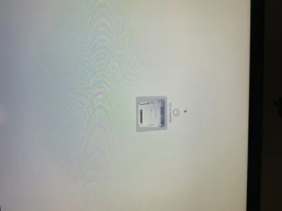

Oui regarde l’ OS X est telecharger mais comment l’inserer dans la clef elle booter pour mac ?
Mais pour l'insérer fait clique droit sur ta clé USB dans Transmac et cliquer sur "Restore With Disk Image" après avoir fait sa tu dois sélectionner le Yosemite et un chargement va démarrer. Une fois le chargement terminer le fichier Yosemite sera dans ta clé USB. Boot sur la clé USB et seulement la tu pourras réinstaller ton mac.

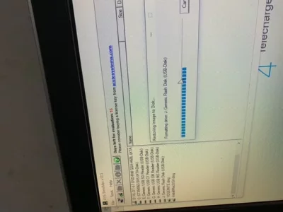

C’est en cours !!! J’espere que sa fonctionnera.
